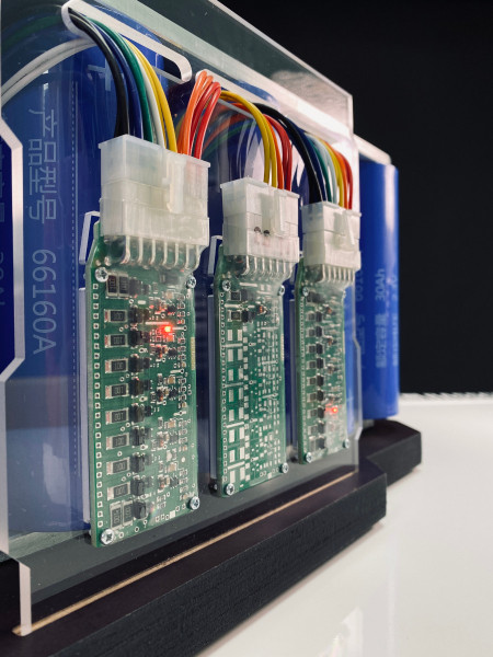

SHVP Опубликовано 12 марта, 2023 Ссылка на пост Ссылка на тему Поделиться Опубликовано 12 марта, 2023 Нужна ещё раз помощь. Пришло время покупать балансиры для сборки аккумулятора на 24В из двух секций 6S1P последовательно. Вопрос в следующем. Балансиры будут выравнивать напряжение каждый на своей секции, а как выравнивать напряжение между секциями, скорее всего они будут отличаться и ка себя будут вести секции при последовательном соединении. Конечно можно их соединять в параллель для баланса между собой. Ссылка на комментарий
Nastradamus Опубликовано 13 марта, 2023 Ссылка на пост Ссылка на тему Поделиться Опубликовано 13 марта, 2023 @SHVP доп плата нужна .... Титанат от БасКлуба Упакуйся по полной - ЗАКАЗАТЬ Ссылка на комментарий

Nastradamus Опубликовано 2 апреля, 2023 Ссылка на пост Ссылка на тему Поделиться Опубликовано 2 апреля, 2023 В 31.03.2023 в 15:50, Molnija6 сказал: Я имел ввиду секцию целиком, есть вариант собрать? 31000 - 40ач сборка 5S Toshiba, как на фото выше. Титанат от БасКлуба Упакуйся по полной - ЗАКАЗАТЬ Ссылка на комментарий
