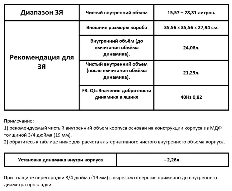

Решил посмотреть в Speaker Box Lite, как будет меняться АЧХ, при изменении объёма ЗЯ.  Передаточная указана +12дб, 50Гц. (вроде как по образцу спикер шопа). Перевёл, насколько смог, PDFку с сайта Alpine: ( https://www.alpine.ru/fileadmin/user_upload/manuals//2017/R-W10D4_R-W10D2_R-W12D4_R-W12D2/OM_R-W10D4_R-W10D2_R-W12D4_R-W12D2_EN.pdf ):
Скрытый текст
Как видно, рекомендуемый диапазон объёмов для ЗЯ, 15,5 - 28,3л. И ещё, как я понял, нужно вычесть из расчётного объёма 2,26л., при установке динамика внутри корпуса (нижняя узкая табличка). Причем, не гнушаются добротностью Qts в ящике 0,82...

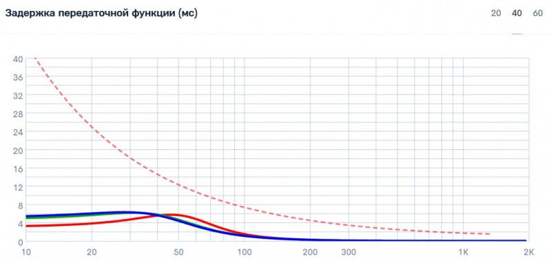

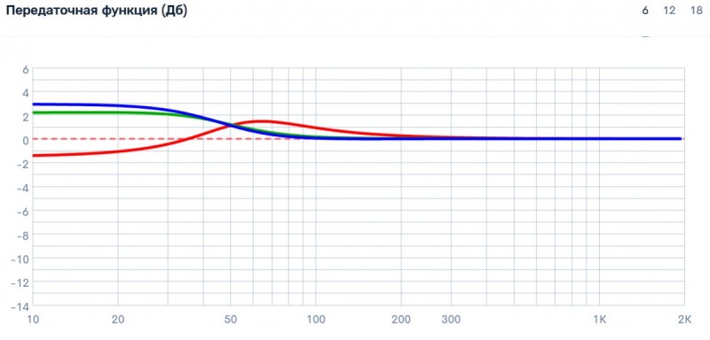

Ради интереса, решил построить три графика:
1. Красный - мин. рекомендуемый объём ЗЯ 15,57л. Qtc=0,886, F=47,4Гц.
2. Зелёный - макс. рекомендуемый объём ЗЯ 28,3л.  Qtc=0,734  F=43,3Гц.
3. Синий - объём 32,4л., подогнанный для получения Qtc=0,707 F=43Гц.
Скрытый текст
У меня получилось, что объём в районе 30л. неплохо на мой взгляд выглядит.

И задержки, как по мне, в районе 30л. получше смотрятся:
Скрытый текст
Вопрос, с чем связана такая низкая граница рекомендованного диапазона объёмов (15,57л., так ещё и 2,26л. надо отнять, при установке динамика внутри корпуса)?
i900 сказал:
С большой массой подвижной системы.
По-хорошему, нужно озадачиться размерами кузова вашего авто и от них плясать при расчетах, а не просто подгонять т.н. задержку и баттервортовскую величину добротности. Моды кузова будут влиять на звук гораздо сильнее, чем объем ящика и полученные характеристики саба.
