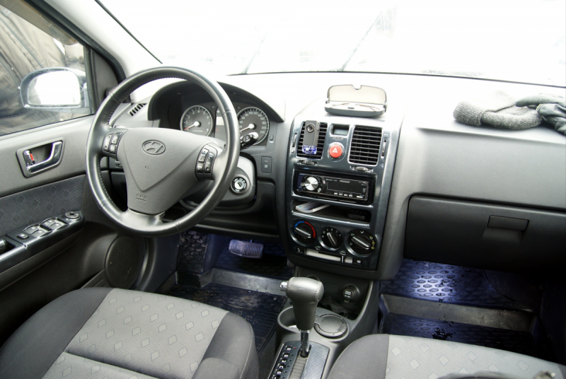

Lextaz Posted January 18, 2021 Copy Topic Link Share Posted January 18, 2021 (edited) В магазине автозвука посоветовали купить вольтметр и вывести его в салон, посмотрев видео на ютубе, как это делать. Я откровенно не понимаю, куда подключать. Вроде, сказали подключить к магнитоле, просунув проводки в какую-нибудь щель торпедо. В ютубе люди подключают к аккуму и к усилителю, но чтоб к магнитоле - не видел. Как я должен протянуть такие короткие проводки к аккуму? Или всё же можно к магнитоле? Куда подключать, чтобы хватило длины проводов? Если к магнитоле, то куда именно подключать? Куда лучше установить, просунуть? Авто - Hyundai Getz (фото салона) Edited January 18, 2021 by Lextaz Вставил сначала фото салона без прикуривателя Link to comment
dgl4ever` Posted January 18, 2021 Copy Post Link Copy Topic Link Share Posted January 18, 2021 В идеале его подключить к входам на усилитель, который самый большой потребитель в системе. Как правило это моноблок. Так ты будешь знать реальную ситуацию по вольтажу в системе с учётом потерь на проводах. А прямо очень хорошо один на АКБ, один на Моноблок. Так ты еще и будешь понимать потери в проводах. boom Link to comment
NVZ Posted January 18, 2021 Copy Post Link Copy Topic Link Share Posted January 18, 2021 @Lextaz , да, провода надо протянуть от усилителя. Плюс и минус тянешь от потребителя, а ремоут можешь кинуть к магнитоле на соответствующий провод. После установки согласуй напряжение, померяй на усилителе и сравни на вольтметре. Устанавливай вольтметр так, чтоб со своего места ты мог удобно контролировать напряжение, но советую где-то в нижней части парприза, чтоб прямо в глаза не бил, ночью напрягает (у меня похожий стингер был, оч яркий). Link to comment
Lextaz Posted January 18, 2021 Author Copy Post Link Copy Topic Link Share Posted January 18, 2021 (edited) @NVZ @dgl4ever` У меня пока один вольметр. Думаю, протянуть тогда его от моноблока с салон, а со вторым попозже разберусь. Какие мне тогда провода купить для этого? Можете дать ссылку? Можно ли Ремоут тоже подключить к моноблоку, чтобы не теребить торпедо, подлезая к магнитоле? Edited January 18, 2021 by Lextaz Link to comment
dgl4ever` Posted January 18, 2021 Copy Post Link Copy Topic Link Share Posted January 18, 2021 @Lextaz можно и к ремоуту усилителя. Провода там 1.5 КВ хватит. boom Link to comment
Electric Posted January 18, 2021 Copy Post Link Copy Topic Link Share Posted January 18, 2021 @Lextaz Я подключил минус прям там же рядом с вольтметром на массу кузова, а плюс кинул на переключатель, а от него два плюса на аккум и на моноблок. Переключая переключатель смотрю напряжение на аккумуляторе и на моноблоке. Link to comment
KisA81 Posted January 18, 2021 Copy Post Link Copy Topic Link Share Posted January 18, 2021 Пара вольтиков, имхо, удобней переключателя. У меня пара, один прямо на клеммах генератора (подкапотный АКБ снят), второй на шинах в багажнике. Рем от них подключен на плюс ГУ, который через замок зажигания, так они работают, даже если ГУ не включено. Да будет SOUND. URAL SOUND. Link to comment
Electric Posted January 18, 2021 Copy Post Link Copy Topic Link Share Posted January 18, 2021 @KisA81 Ну я спать ухожу, у меня вольтметр остается аккум показывать. Если не заводил с пультика, сел в машину и глянул в каком состоянии акб. Далее завел и переключил на моноблок вольтметр. Зачем мне в процессе смотреть напряжение акб? Даже если заглушу, он покажет не реальные 12,4В к примеру, а какие-нибудь 13В-13,2В в течение какого-то времени Link to comment
KisA81 Posted January 18, 2021 Copy Post Link Copy Topic Link Share Posted January 18, 2021 Electric сказал: @KisA81Ну я спать ухожу, у меня вольтметр остается аккум показывать... Ничего не остается, всё подключено через замок. Включаешь зажигание и вольтик оживает. Без ключа - тишина. Да будет SOUND. URAL SOUND. Link to comment
Dollar Posted January 20, 2021 Copy Post Link Copy Topic Link Share Posted January 20, 2021 У себя подключал через кнопку, когда надо включаю, когда не надо выключаю, чтобы не мозолил глаза. Link to comment
