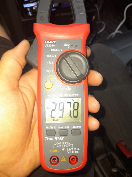

Сегодня отключил регуль и достал барахлишко из ниши запаски. Аптечку и балончик вдшки. Запаска еще там осталась. Получил прибавку 0.2. Повесил клещи на силовой провод моника и чуть подофигел. Потребление почти 300А и просад 11.4-11.3. В духе сурового SPL начала 21хх годов:biggrin::facepalm:. Исходя из формулы КПД, На саб 2300-2600Вт залетело. Систему разобрал чтоб покрасить коробок и сделать 2 накладки со 160 и 200 трубой, чтоб менять и экспериментировать.

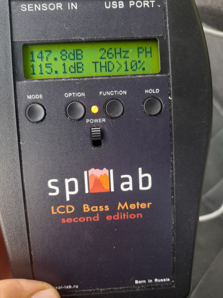

 С помощью банок и тарелок была раскатана 200 труба. Купил по-дешману короб из фанеры под 15 динамик. Засунул туда свою трубу. Чистого вышло 120+ литров. Длина порта примерно 60см. Короб немного хромал по сборке и его не машало бы пролить. И переходники под динамик и трубу я промазал тем что было. А именно неким клеем, который за ночь раскрошился и растрескался. Но чтоб было интересно и дальше работать я решил устанавливать и замеряться так. А уже после, подобрав объем оптимальный, разобрать короб и собрать на совесть. По программе настройка должна быть на уровне 30гц. По факту вышло 26🤠😳. Несколько раз стрельнул и офигел от цифр и частоты.

Вчера поздним вечером решил начать работу с коробом, а именно ужал 15 литров (со 122 до 107 чистого примерно). По программе настройка должна была уйти вверх на 29 герц. Непонятка начслась как только решил пробежаться по синусам. Настройка не сдвинулась.........Вернее, если раньше ход саба был минимальный на 26 герцах однозначно, то теперь 26-27 был одинаковый ход. Ладно, стреляю-Пик ушел на 1 герц выше, рез прежний, даже меньше на 1-2 герца.
Решил убрать одну часть пенопласта-7.5л из короба. Рез стал пободрее на 2 десятых. Старые цифры вернулись и так же на 27 герцах. Решил откинуть левую половинку сиденья- и новый личный рекорд с этой системы-148.3. Решил продолжить в том же духе и откинул уже всю спинку. И....... Моноблок рыгнул транзисторами🤢🤢🤢☠Видимо, саб очень сильно разгрузился и рост сопротивления был слишком мал. Вскрытие показало 3 сгрревших транзюка. Благо, в Ростове есть хорошие мастера, во вторниа отвожу на ремонт.
