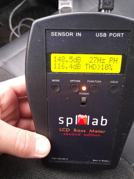

kostyan145 Posted December 11, 2021 Author Copy Post Link Copy Topic Link Share Posted December 11, 2021 Нсконец то появилось о чем рассказать. Вчера вечером решил начать эксперименты. Начал с простого, двигал короб вправо-влево и вперед-назад. Все потуги оказались неудачными, везде минус. С результатом 148.1 (25 делений альпа) я закончил вечер. Сегодня решил начать работу с портом. Перед изменениями прострелял на 20 делениях на заглушеную и получил нехилый минус (-0.4). Списал на погоду. Сегодня значительно холоднее. Отпилил от трубы около 2.5 см. Дало прибавку хорошую. Итого 148.5 на те же 27гц. на 25 делениях ГУ. Link to comment

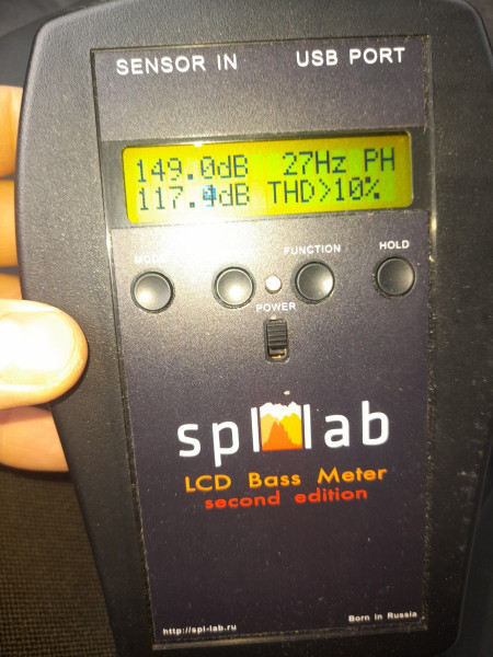

kostyan145 Posted January 1, 2022 Author Copy Post Link Copy Topic Link Share Posted January 1, 2022 Всех С Новым ГодомДоев прршлогодние салаты сегодня, 1 января, решиши со свояком заняться АЗ.На термометре уверенный плюс, значит можно замеряться. С ходу вижу новый рез-148.6 на 27. Прошу свояка подержать переднюю пассажирскую дверь-149.0. Потом решили поставить мою тешку в его машину в повседневный экспо короб. У него стоит Pride bb12v2. Сравнительные фотки прилагаются Link to comment

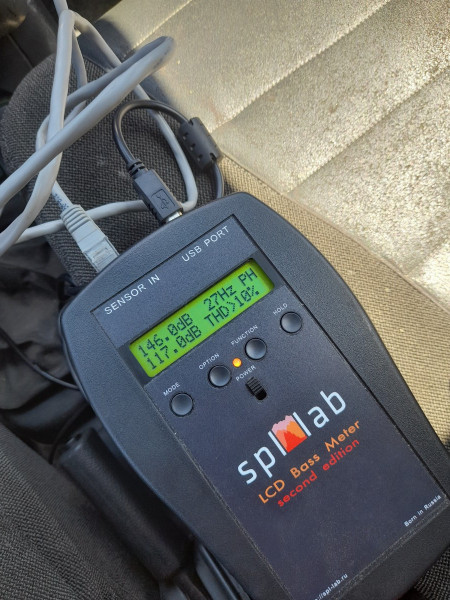

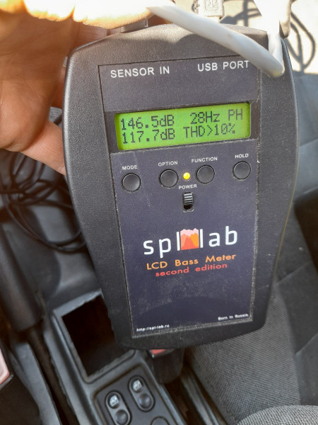

kostyan145 Posted May 24, 2022 Author Copy Post Link Copy Topic Link Share Posted May 24, 2022 Уже довольно много времени пытаюсь увеличить рез, но существенных подвижек нет. На жару максимум что удалось получить это 148.5 на начало тнстов в теплое время года на 27гц. Напилил пеноплекс и засовывал потихоньку в короб. Заменялся на средней громкости 20 делений на уровне 146дб. Путем добавления пеноплекса, ужал обьем и получил 146.2 на 28 гц. Проклеил алюмининвым скотчем короб по стыкам снаружи и динамик и вышло 146.5 дб на 28 Радостный позвал товарища подержать дверь и уже ожидал увидеть цифры плотно под 149, но фиаско,и 148.6. +0.1......Как это мало. Причем на уровне 146 дб нашел места , которые мне по 0.1 уверенно дают, но стоит стрельнуть в шишак, и вижу либо старый рез. Либо жалкую прибавку. Причем запаса хода нет. Мощи еще много в запасе, но как реализовать? Динамик сильно размят. Уменьшение объема не дает уменьшения хода видимого. Увеличивать сечение порта дальше? Но труба уже 200 стоит. Что кто подскажет?? Link to comment

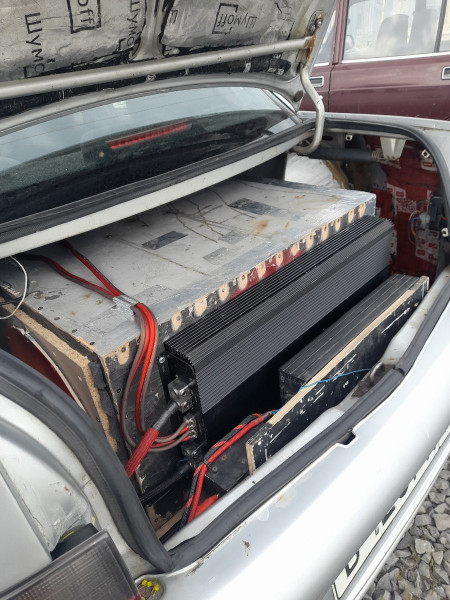

kostyan145 Posted May 26, 2022 Author Copy Post Link Copy Topic Link Share Posted May 26, 2022 Обнаружил, что короб страшно сифонит со всех щелей. Купил полоску фанеры 18мм, Переднюб стенку точно под замену ( короб изначально делали под 15ху, и там двойной лоб, и сверху переходник под 12ху, и каждый элемент сифонит). И под замену стенку из которой порт выходит. НУЖЕН СОВЕТ Как думаете, на что собрать короб, чтоб не сифонил???? Link to comment
Keyzi Posted May 26, 2022 Copy Post Link Copy Topic Link Share Posted May 26, 2022 46 минут назад, kostyan145 сказал: Обнаружил, что короб страшно сифонит со всех щелей. Купил полоску фанеры 18мм, Переднюб стенку точно под замену ( короб изначально делали под 15ху, и там двойной лоб, и сверху переходник под 12ху, и каждый элемент сифонит). И под замену стенку из которой порт выходит. НУЖЕН СОВЕТ Как думаете, на что собрать короб, чтоб не сифонил???? Смола с опилками, желательно от мдф. Скручиваешь как обычно на пва, а потом проливай все стыки смолой Link to comment
kostyan145 Posted May 29, 2022 Author Copy Post Link Copy Topic Link Share Posted May 29, 2022 Всем добрый вечер. На выходный занимаюсь коробом на балконе на 8 этажеСнял старый двухслойный лоб. стало понятно, отчего он сильно сифонил. Ни одной капли клея или герметика. Все зашлифовал, зачистил. Пролил смолой. Установил 3 распорки в самые нагруженные места. Ванера, конечно, подустала. Но , думаю, ничего. Попутно сломал 2 теоминала, когда вынимал саб. Решили вывести провода. Отличным вариантом стал урал децибел 8ga сдвоенный, в комплекте 2 метра. как раз для этих целей. Приобрел 250 трубуПопробую нагрузить динамик ею. По расчетам 110-115 чистого , 50 см труба должны дать 35-36гц настройки. Link to comment
