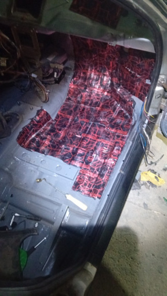

kostyan145 Posted July 7, 2024 Author Copy Post Link Copy Topic Link Share Posted July 7, 2024 В общем катаю днище в наиболее перспективном месте это пол пассажира переднего. Катаю хитом этого сезона СТП броннер. Вибра очень интересная. Катать очень тяжело. Фольга толстенная. Брал кстати на озоне. Там самая выгодная цена была. Что интересно, в наличии у меня на руках лист массы басса, комфорт мат экстрим зелёный и этот броннер. Броннер топ, зелёный отстаёт но плюс минус на уровне. Среди этого ассортимента масса басса ведёт себя как кусок дерьма в руках ( и это учитывая что я катал сегодня ночью). Что с ней в жару днём будет лучше промолчать. Кто вообще придумал что это хорошая вибра доя SPL? Откуда слух пошёл?? Link to comment

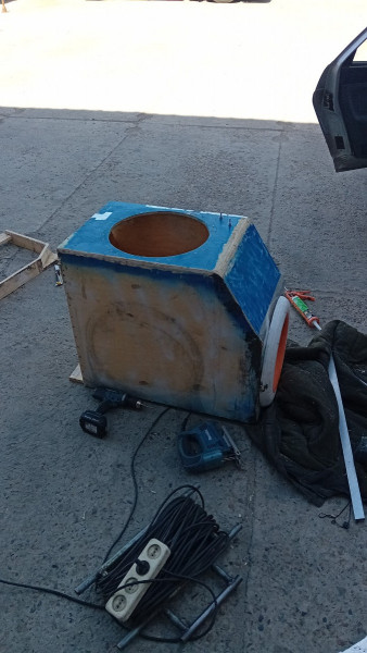

kostyan145 Posted July 19, 2024 Author Copy Post Link Copy Topic Link Share Posted July 19, 2024 Работаю с коробом. Первым делом достал и отписал от него 10л чистого объёма сразу. КПД сразу подросло на всех частотах на мощности около 800вт. Работал с таблицей от бассклуба. Далее ужал канистрой 10л в принципе улучшение тоже есть. Ужал ещё 3.5л и КПД упало. Вся проблемма в том что КПД в целом очень низкое. С таким КПД даже 152 видится как очень далёкая цель. А нужно сейчас стабильные 153 минимум в южную жару чтоб расчитывать на что то на соревнованиях даже местного уровня. Link to comment

kostyan145 Posted September 9, 2024 Author Copy Post Link Copy Topic Link Share Posted September 9, 2024 Для себя сделал вывод, что 250 труба не для повседнева ни разу. Звук с неё грубый даже на низкой настройке. Решил забить болт на повседневность и попилить рез перед закрытием сезона на частотах повыше. Первым делом понял что объем конь. Решил пойти ва банк и отпилить сразу 20л от короба. Настройка стала 34гц пик на 36. Вечерком замерялся. Получилось 149.7 с 2200вт на 36гц. Причём работает теперь открытое водительское окно. И очень сильно плюсит сидеть на лобовом Link to comment

kostyan145 Posted September 11, 2024 Author Copy Post Link Copy Topic Link Share Posted September 11, 2024 В 09.09.2024 в 21:08, watamad сказал: 20литров 6гц настройки? Пр факту так получилось, да. Я просто короб переделываю буквально каждый день. Трубу длиннее-короче. Вон царский бублик сделал на внешний раскрыв. Трудов и времени много забрал а выхлоп от него около нулевой. Короче боль. Я потом укоротить трубу до 40 см. Звук дерьмо и суперреза не увидел удлинил аж до 62см примерно. Сейчас чистого где то 130л. Звук стал жирным, напортистым. Прям кое что. Но реза по прежнему нет. 151 с 5 килл. С удержанием лба будет около 152. Но это очень мало все равно для ст и моей мощи. Так что взял пачку вибры и буду пробовать понемногу катать крышу. И усиливать герметиком усилители. Такое ощущение что упёрся в кузов. Link to comment
