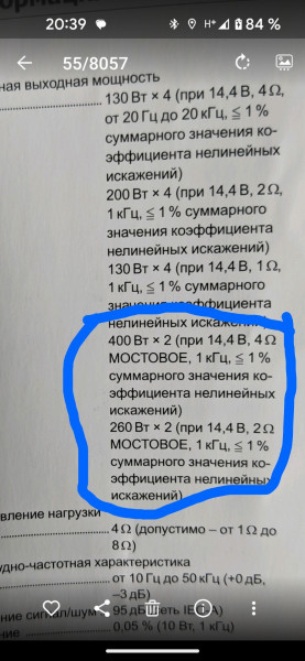

f700 Posted September 28, 2023 Author Copy Post Link Copy Topic Link Share Posted September 28, 2023 (edited) Скажите а так вот бывает,или это опечатка какае то? При 2ом меньше,чем при 4 Edited September 28, 2023 by f700 Link to comment
watamad Posted September 29, 2023 Copy Post Link Copy Topic Link Share Posted September 29, 2023 9 часов назад, f700 сказал: Скажите а так вот бывает,или это опечатка какае то? При 2ом меньше,чем при 4 Опечатка) правильно не 2 а 8ом. 2 Ural patriot 18 ; 2 p audio hp18w; amp1.3000; momo 817 p acoustik cpt2-1500 ; t35 Link to comment
