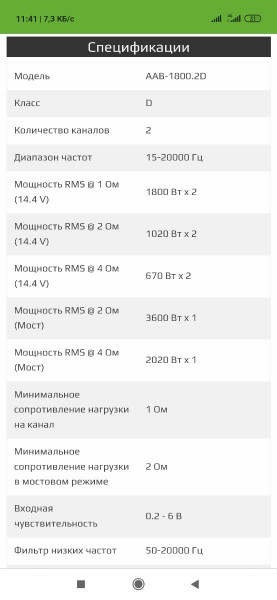

f700 Posted September 29, 2023 Author Copy Post Link Copy Topic Link Share Posted September 29, 2023 7 часов назад, watamad сказал: Опечатка) правильно не 2 а 8ом. Не про 8 ом точно., Сверху характеристика динамиков 4ом,потом2,потом 1.,тут тоже по нисходящей 4ом,потом2 ....И с чего им про 8ом писать,это никто не пишет никогда. Link to comment
watamad Posted September 29, 2023 Copy Post Link Copy Topic Link Share Posted September 29, 2023 (edited) 12 минут назад, f700 сказал: Не про 8 ом точно., Сверху характеристика динамиков 4ом,потом2,потом 1.,тут тоже по нисходящей 4ом,потом2 ....И с чего им про 8ом писать,это никто не пишет никогда. Мост удваивает как мощу так и омы если по 2 по 130 в 4ом то их мост даст 260 в 8ом. Edited September 29, 2023 by watamad 2 Ural patriot 18 ; 2 p audio hp18w; amp1.3000; momo 817 p acoustik cpt2-1500 ; t35 Link to comment
rr26 Posted September 29, 2023 Copy Post Link Copy Topic Link Share Posted September 29, 2023 1 час назад, watamad сказал: Мост удваивает как мощу так и омы если по 2 по 130 в 4ом то их мост даст 260 в 8ом. Да там и в 1ом мощи меньше в заявке чем при 2. Ощущение что все цифры напутаны, но походу какая то хитрая схема в усилке используется непонятная.. Мост не удваивает омы а наоборот делит их! Link to comment

watamad Posted September 30, 2023 Copy Post Link Copy Topic Link Share Posted September 30, 2023 16 часов назад, rr26 сказал: Да там и в 1ом мощи меньше в заявке чем при 2. Ощущение что все цифры напутаны, но походу какая то хитрая схема в усилке используется непонятная.. Мост не удваивает омы а наоборот делит их! Каким образом он делит 2 Ural patriot 18 ; 2 p audio hp18w; amp1.3000; momo 817 p acoustik cpt2-1500 ; t35 Link to comment
rr26 Posted September 30, 2023 Copy Post Link Copy Topic Link Share Posted September 30, 2023 (edited) 57 минут назад, watamad сказал: Каким образом он делит Каналы параллелятся при мостовом подключении, а значит сопротивление делится. Да и откуда взятся больше мощности в мосте усилителя если бы сопротивление возростало? И почему уси греются в мосту? Всё от того же.. Edited September 30, 2023 by rr26 Link to comment
watamad Posted September 30, 2023 Copy Post Link Copy Topic Link Share Posted September 30, 2023 1 час назад, rr26 сказал: Каналы параллелятся при мостовом подключении, а значит сопротивление делится. Да и откуда взятся больше мощности в мосте усилителя если бы сопротивление возростало? И почему уси греются в мосту? Всё от того же.. Вы ставите телегу перед лошадью) 2 Ural patriot 18 ; 2 p audio hp18w; amp1.3000; momo 817 p acoustik cpt2-1500 ; t35 Link to comment

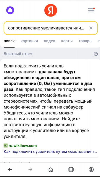

rr26 Posted September 30, 2023 Copy Post Link Copy Topic Link Share Posted September 30, 2023 (edited) Ну и? Не понял что из этого следует, обычные характеристики, ничего особенного. Может быть сопротивление и не уменьшается в мосту, но как обьяснить тогда ограничение в нагрузке при таком соединении? То есть в мост нужно подключать динамик с вдвое большим сопротивлением, и почему, если сопротивление увеличивается, а мощность повышается? Может я чего не догоняю, но не логично же выходит! Вот что Яндекс выдал к тому же Edited September 30, 2023 by rr26 Link to comment
watamad Posted September 30, 2023 Copy Post Link Copy Topic Link Share Posted September 30, 2023 33 минуты назад, rr26 сказал: Ну и? Не понял что из этого следует, обычные характеристики, ничего особенного. Может быть сопротивление и не уменьшается в мосту, но как обьяснить тогда ограничение в нагрузке при таком соединении? То есть в мост нужно подключать динамик с вдвое большим сопротивлением, и почему, если сопротивление увеличивается, а мощность повышается? Может я чего не догоняю, но не логично же выходит! Вот что Яндекс выдал к тому же Я вам про то как производители пишут заявку мощности усилителя а вы мне про то как мост делит нагрузку между двумя каналами 2 Ural patriot 18 ; 2 p audio hp18w; amp1.3000; momo 817 p acoustik cpt2-1500 ; t35 Link to comment
rr26 Posted September 30, 2023 Copy Post Link Copy Topic Link Share Posted September 30, 2023 Я всё про старое) просто не понял про "телегу" перед лошадью, думал были какие то возражения по тому моменту. Link to comment
