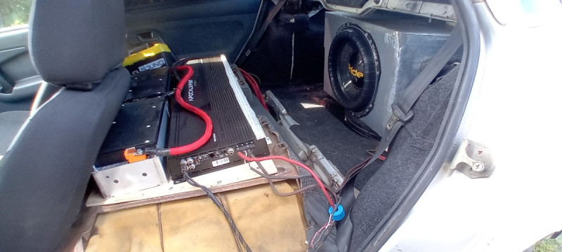

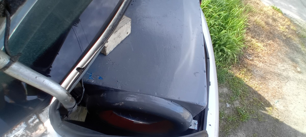

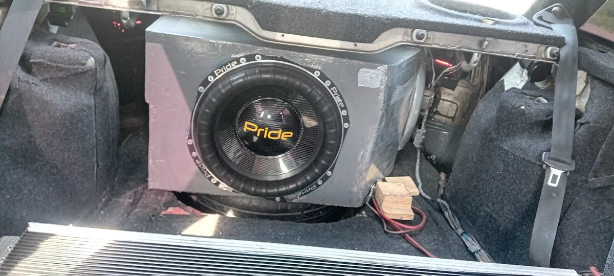

kostyan145 Опубликовано 3 мая, 2025 Автор Ссылка на пост Ссылка на тему Поделиться Опубликовано 3 мая, 2025 В 29.04.2025 в 20:59, Nastradamus сказал: Хороший результат Но не помешали бы подробные фото системы, короб, настройка и т.д. По коробу - настройку не меряю никогда. Но чистого 128л 250 труба длиной около 60 см. Порт в крыло дин в салон. Моник asa 8000.1 в 0.35. Питание два акб CATL и гена Тесла 350 (320)а. Ссылка на комментарий

kostyan145 Опубликовано 4 мая, 2025 Автор Ссылка на пост Ссылка на тему Поделиться Опубликовано 4 мая, 2025 Получается так Ссылка на комментарий
