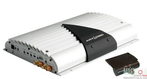

Итальянец Опубликовано 26 апреля, 2011 Ссылка на тему Поделиться Опубликовано 26 апреля, 2011 :hi:Art Sound PA 1000.1 отключается при высокой громкости что при 4ом-2ом-1 ом,кто нибудь сталкивался?в чем может быть проблема? АМТ Любитель 2 152.7 GZ тема:good: Ссылка на комментарий
