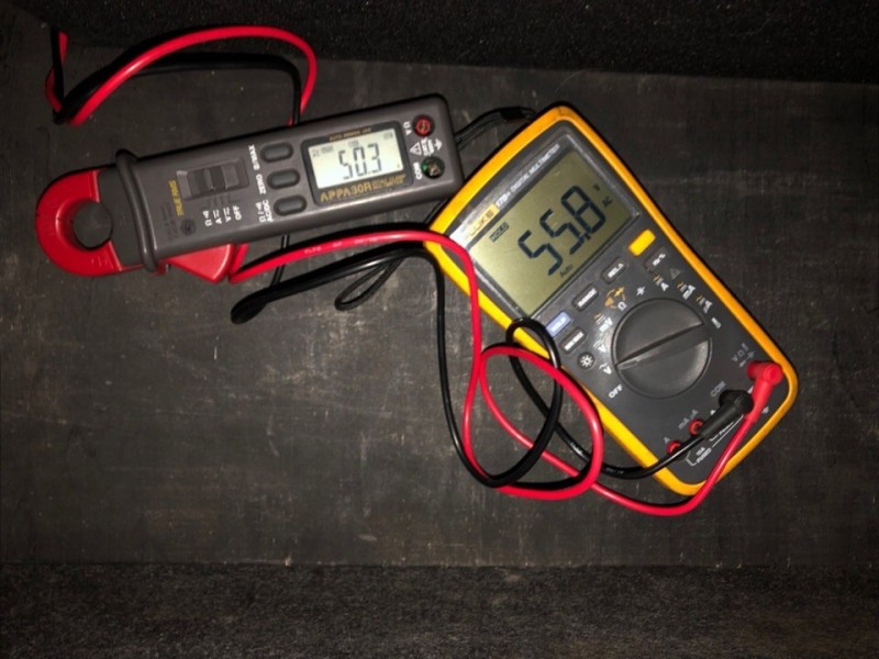

Slipdicks Опубликовано 23 ноября, 2011 Ссылка на пост Ссылка на тему Поделиться Опубликовано 23 ноября, 2011 Вообщем почитал я тут много чего интересного и решил заняться замерами, взял клещи токовые, которые максимальное значение показывают, и вольтметр, все подключил к выходным клеммам и навалил на 43Гц накатом конечно, а то дины чуть не офигели. а дины - две 12ки, сопротивление 1ом. а усилителя было два m-dimension pro z1-1700d в мосту и вот чего я намерил 112вольт и 64 ампера, вспомнил физику, перемножил и получил я 7168 Вт, ручку ремоута я и до половины не выкрутил, было страшно, все фильтра были включены, бассбуст в ноль, снизу 30 срез, сверху 50срез, думаю если распустить все и ремоут на всю выкрутить, они там еще чуток дадут, честно я в шоке. напруга в этот момент упала до 11.7В, подключал к ним 4 вольта еще, работают гуд, но при накатывании на сабы уходило в защиту, сабам было оч тяжко, так что померить на 18 вольтах не удалось(((( Поправьте меня, если я что-то не так намерил)))) Ссылка на комментарий
C150HA Опубликовано 23 ноября, 2011 Ссылка на пост Ссылка на тему Поделиться Опубликовано 23 ноября, 2011 Фантастика Точно что то не так замерял Ссылка на комментарий
mf21 Опубликовано 23 ноября, 2011 Ссылка на пост Ссылка на тему Поделиться Опубликовано 23 ноября, 2011 Напряжение токовыми клещами не измеряют, а как бы оценивают, измерьте напряжение вольтметром, а ток амперметром (пусть даже клещами) и все у вас будет хорошо. Токовые клещи с не RMS детектором, отфонарно измеряют напряжение, т.е. это весьма косвенные и неточные измерения, годные для индикации порядка. Или вы мерили напряжение в режиме вольтметра, т.е. подключались щупами к клемам питания? Чё за клещи? P.S. если же все померили правильно, то вас можно поздравить, нобелевская премия за вечняк первого рода, ждет вас :) Ссылка на комментарий
Slipdicks Опубликовано 23 ноября, 2011 Ссылка на пост Ссылка на тему Поделиться Опубликовано 23 ноября, 2011 (изменено) Напряжение токовыми клещами не измеряют, а как бы оценивают, измерьте напряжение вольтметром, а ток амперметром (пусть даже клещами) и все у вас будет хорошо. Токовые клещи с не RMS детектором, отфонарно измеряют напряжение, т.е. это весьма косвенные и неточные измерения, годные для индикации порядка. Или вы мерили напряжение в режиме вольтметра, т.е. подключались щупами к клемам питания? Чё за клещи? P.S. если же все померили правильно, то вас можно поздравить, нобелевская премия за вечняк первого рода, ждет вас :) ну токовыми клещами ток(там есть выбор - постоянка, переменка, я поставил переменку) на акустических клеммах, другим вольтметром напругу переменку на выходе клемм, а третьим вольтметром постоянку на клеммах питания. кдещи фирмы unit, вольтметры попроще, без нагрузки у меня на выходе 140вольт перемнки, под нагрузкой соответственно падает напруга. Что не так?))) Изменено 23 ноября, 2011 пользователем Slipdicks Ссылка на комментарий
Slipdicks Опубликовано 23 ноября, 2011 Ссылка на пост Ссылка на тему Поделиться Опубликовано 23 ноября, 2011 Фантастика Точно что то не так замерял почему фантастика?)))я понимаю, что тут на форуме и альпы иксы не давят и долго не живут(воняют по паре раз на неделе и так уже три года) и мощу только стетсомы и сандали дают. Да, эти уси изначально были сделаны не для давлюхи, там есть плавный регулятор фазы, низкоом они не держат, каждый только в пол ома работает и то не оч стабильно, хотя я думаю оч умно работает для давлюхи, а для повседнева оч даже классно)))При цене в 16 рублей, я считаю гуд уси)))я поглядел, как меряют те же сандали и проделал все тоже самое, ну погрешность мож небольшая, но то, что надписи на усях занижены это факт. Я как бы не пиарю ничего, просто написал, вдруг кому любопытно будет. Ссылка на комментарий
