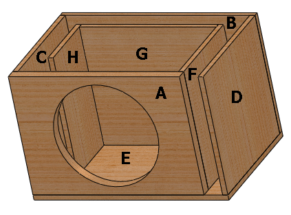

Yauhen Posted October 25, 2012 Author Copy Post Link Copy Topic Link Share Posted October 25, 2012 (edited) Фазоинвертор 57л/30Гц (умеренный) Верхняя панель условно не показана. Габаритные размеры: 672(ш) х 450(в) х 450(г). Порт 414х64х1239 мм, площадь поперечного сечения 265 кв.см. Высота и глубина короба сделаны одинаковыми, благодаря чему ящик можно направить динамиком хоть в номер, хоть вверх. Размеры панелей: - передняя (A) 590х414 мм - задняя (B) 672х414 мм - левая © 396х414 мм - правая (D) 432х414 мм - верхняя, нижняя (E) 672х450 мм - стенка F 332х414 мм - стенка G 472х414 мм - стенка H 235х414 мм Все кромки и углы порта порта на пути движения воздуха необходимо сгладить. Передняя панель двойной толщины; все остальные - одинарные, 18 мм. _ Edited October 3, 2015 by Yauhen BassPort - как сделать хороший порт Link to comment
Yauhen Posted October 25, 2012 Author Copy Post Link Copy Topic Link Share Posted October 25, 2012 (edited) Фазоинвертор 72л/33Гц (яркий) Верхняя панель условно не показана. Габаритные размеры: 790(ш) х 490(в) х 490(г) Порт 454х100х1357 мм, площадь поперечного сечения 454 кв.см. Высота и глубина короба сделаны одинаковыми, и ящик можно направить динамиком либо в номер, либо вверх. Размеры панелей: - передняя (A) 672х454 мм - задняя (B) 790х454 мм - левая © 436х454 мм - правая (D) 472х454 мм - верхняя, нижняя (E) 790х490 мм - стенка F 336х454 мм - стенка G 518х454 мм - стенка H 231х454 мм Все кромки и углы порта порта на пути движения воздуха необходимо сгладить. Передняя панель двойной толщины; все остальные - одинарные, 18 мм. _ Edited October 3, 2015 by Yauhen BassPort - как сделать хороший порт Link to comment
