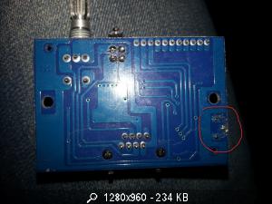

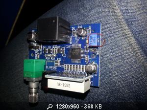

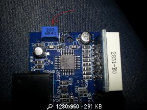

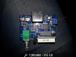

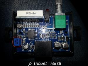

halera Опубликовано 24 июня, 2014 Ссылка на пост Ссылка на тему Поделиться Опубликовано 24 июня, 2014 Nastradamus, это на новых так идет? старые нельзя так откалибровать же? внутрь не заглядывали просто Team Pride Нижний Новгород 160,6 db @ 40hz Ссылка на комментарий
Nastradamus Опубликовано 24 июня, 2014 Ссылка на пост Ссылка на тему Поделиться Опубликовано 24 июня, 2014 halera, на старых надо впаивать подстроечный резистор самому. Титанат от БасКлуба Упакуйся по полной - ЗАКАЗАТЬ Ссылка на комментарий
7lexsus7 Опубликовано 13 июля, 2014 Ссылка на пост Ссылка на тему Поделиться Опубликовано 13 июля, 2014 Вот пару фоток обновлённого регулятора))Может кто и припаяет ..Думай обо мне лучше,пусть это будет мне правдой.. Ссылка на комментарий
