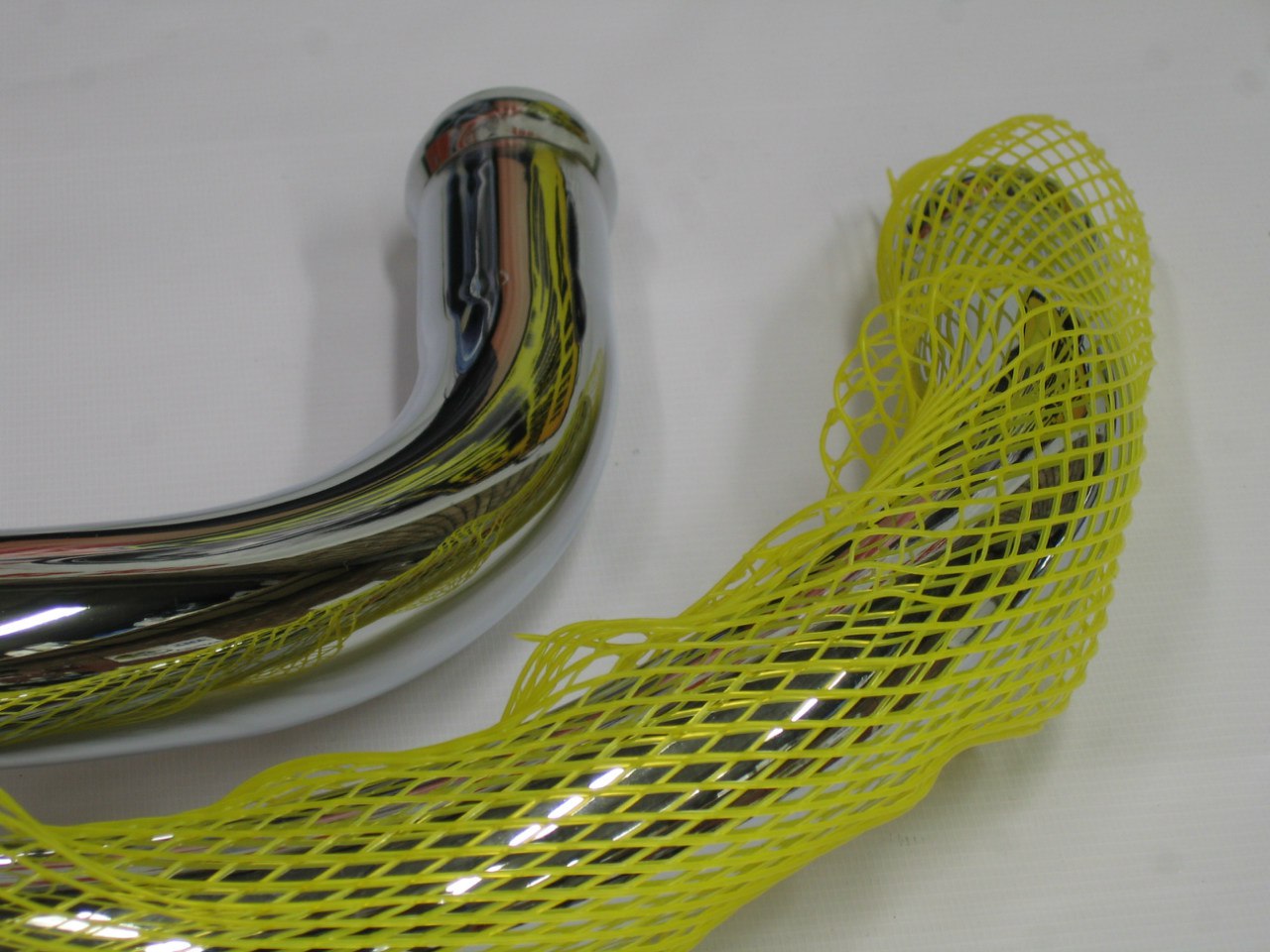

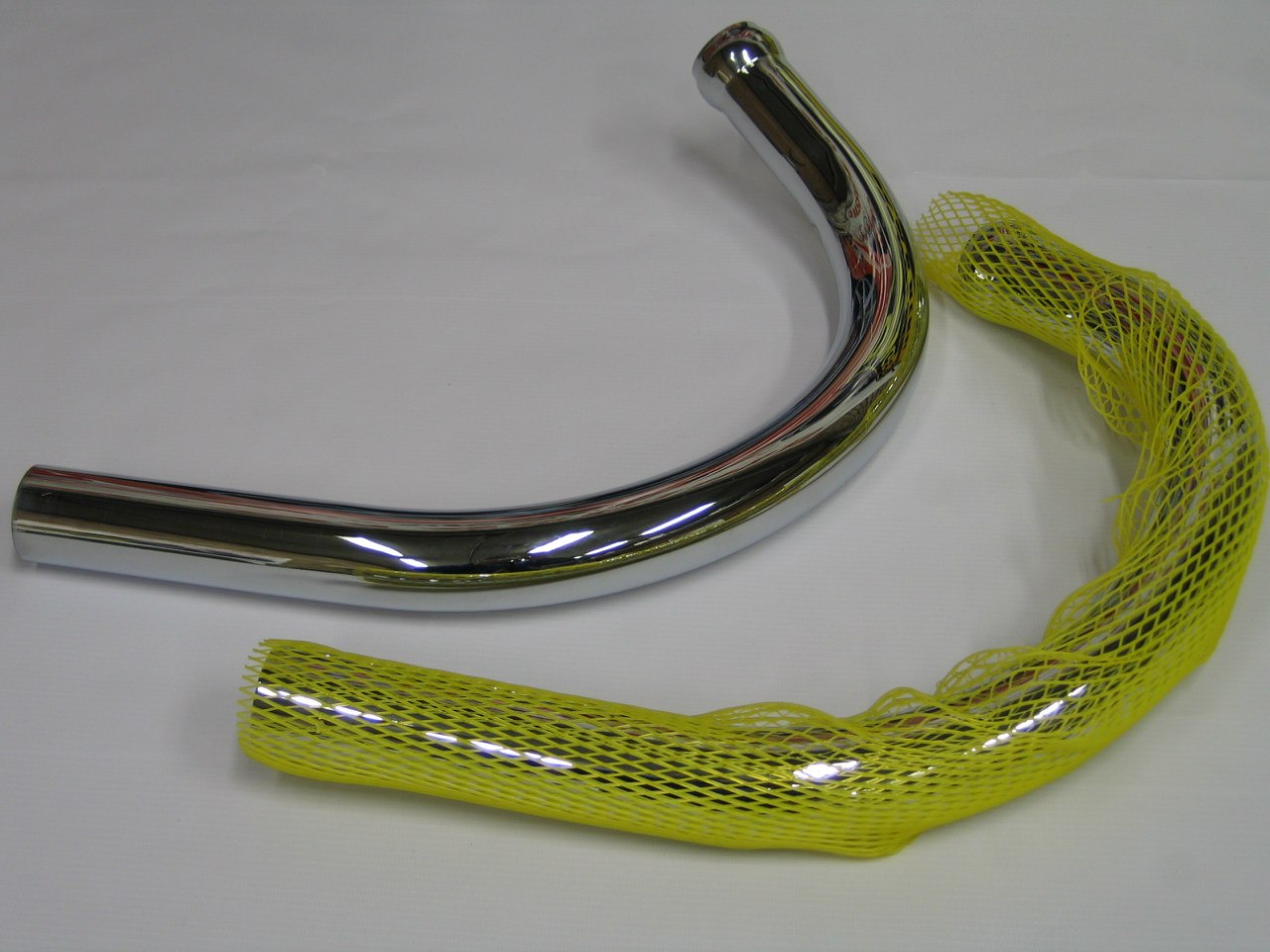

Nastradamus Опубликовано 28 октября, 2015 Автор Ссылка на пост Ссылка на тему Поделиться Опубликовано 28 октября, 2015 разорился на новые колени ... Try Original made in Czech Republic Титанат от БасКлуба Упакуйся по полной - ЗАКАЗАТЬ Ссылка на комментарий

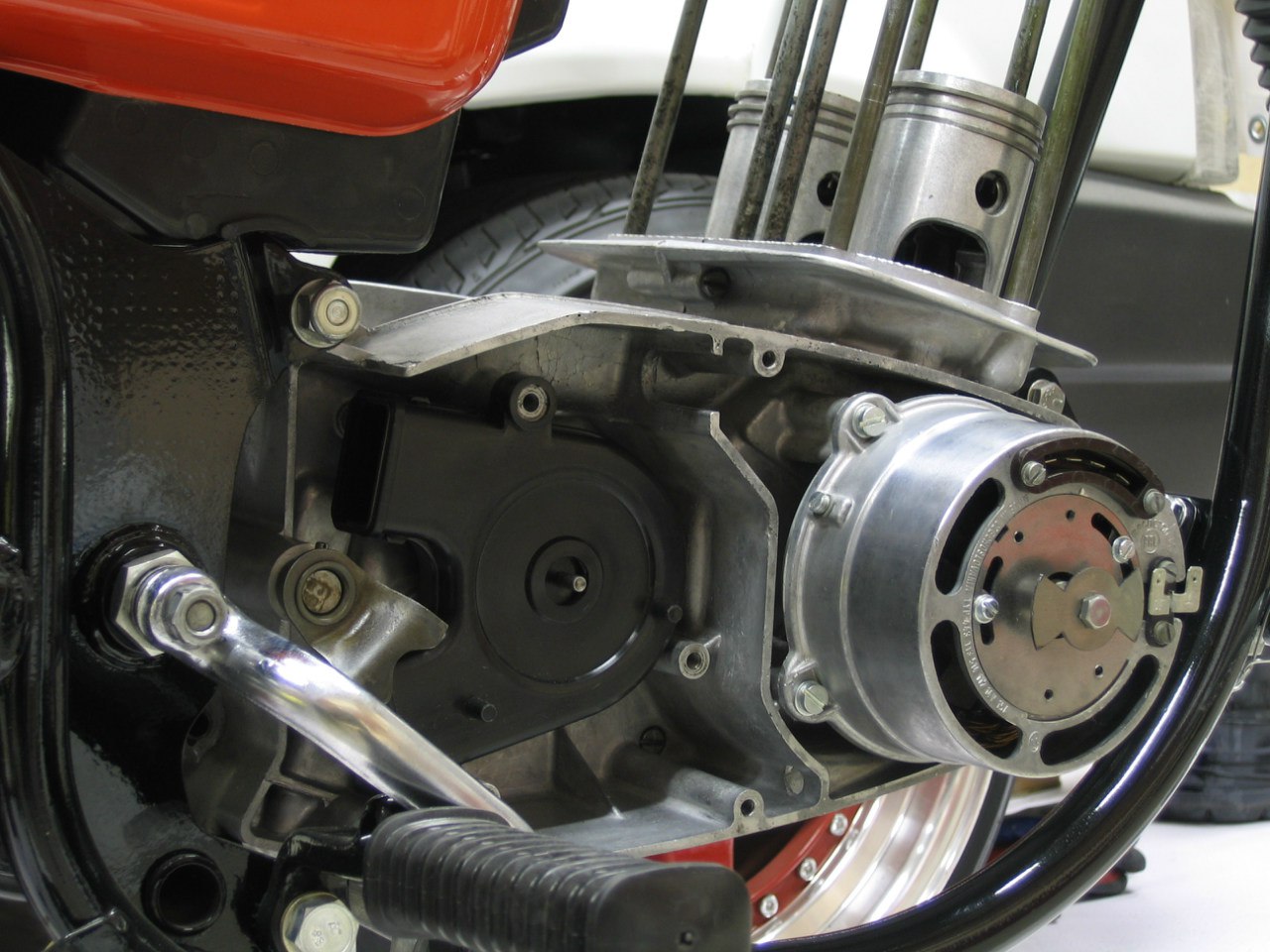

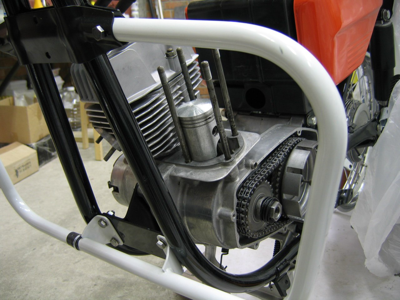

Nastradamus Опубликовано 28 октября, 2015 Автор Ссылка на пост Ссылка на тему Поделиться Опубликовано 28 октября, 2015 Начал собирать двигло, накинул новую моторну цепь. Титанат от БасКлуба Упакуйся по полной - ЗАКАЗАТЬ Ссылка на комментарий

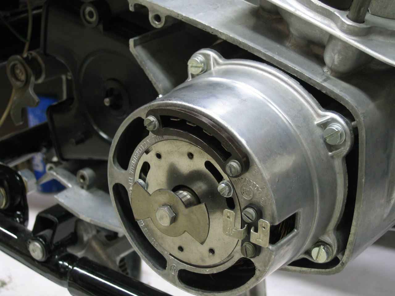

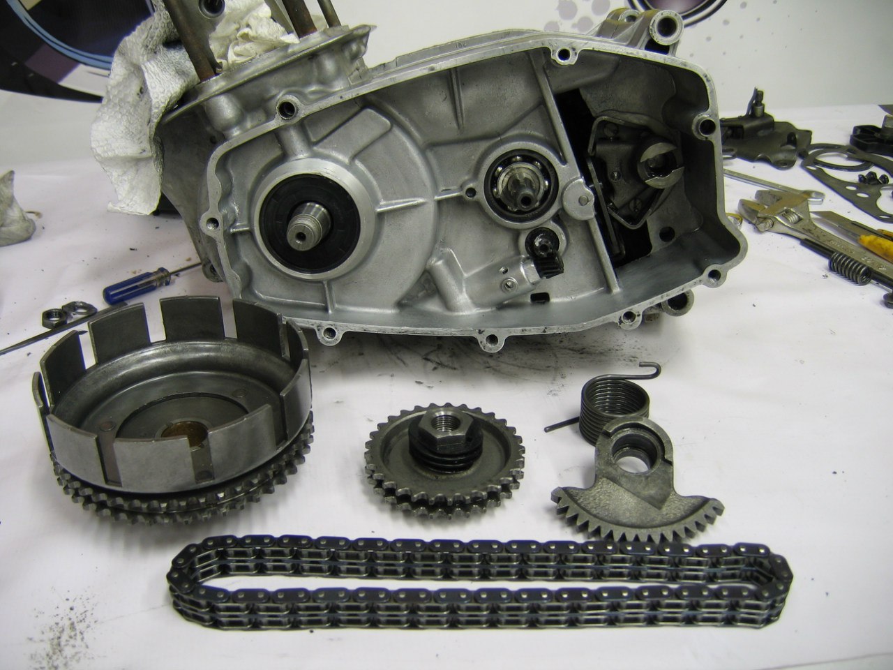

Nastradamus Опубликовано 5 ноября, 2015 Автор Ссылка на пост Ссылка на тему Поделиться Опубликовано 5 ноября, 2015 Медленно, но уверенно идем к финалу )) Сделал ревизию генератора и начал подготовку к сборке поршневой. Титанат от БасКлуба Упакуйся по полной - ЗАКАЗАТЬ Ссылка на комментарий

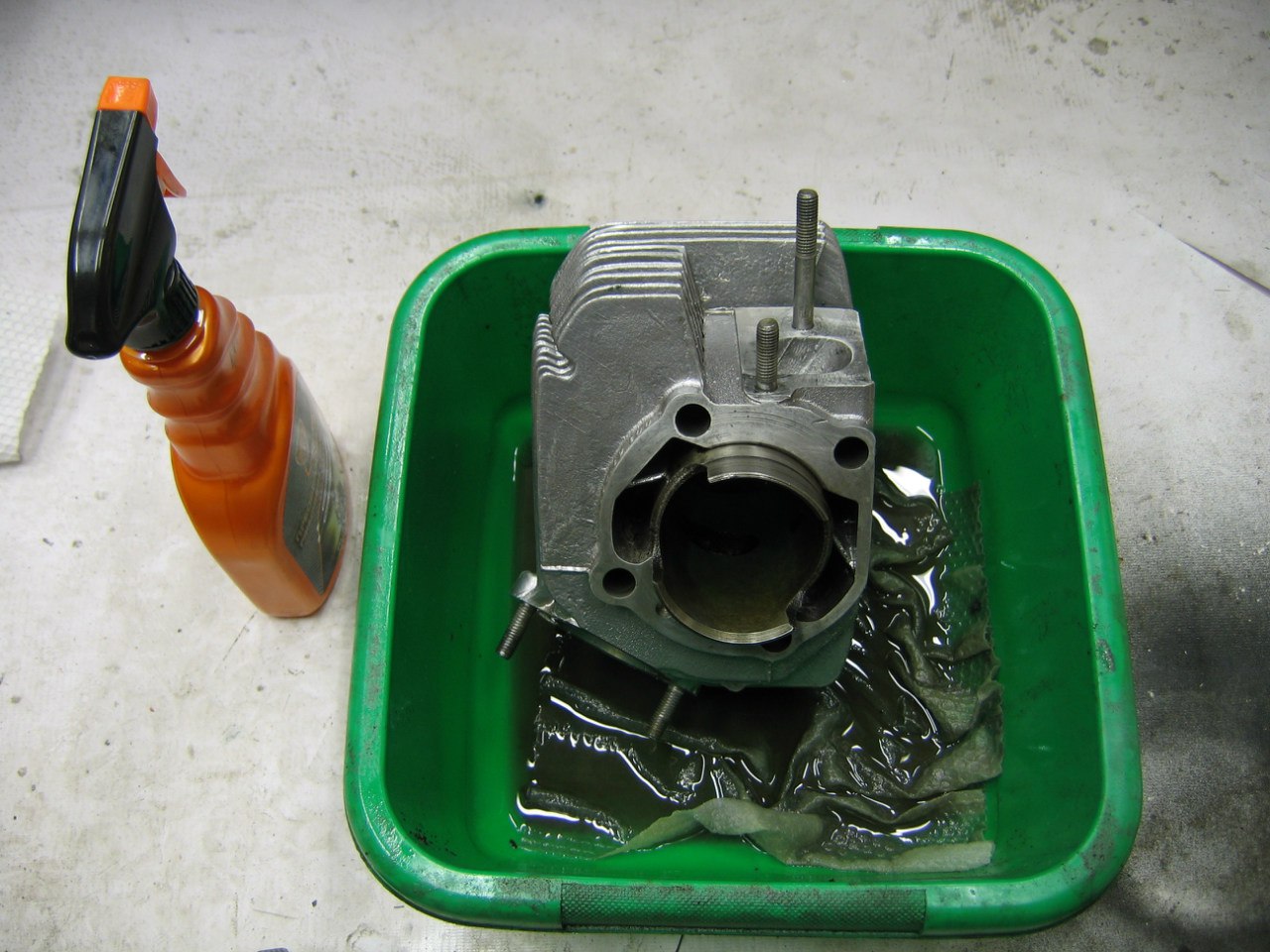

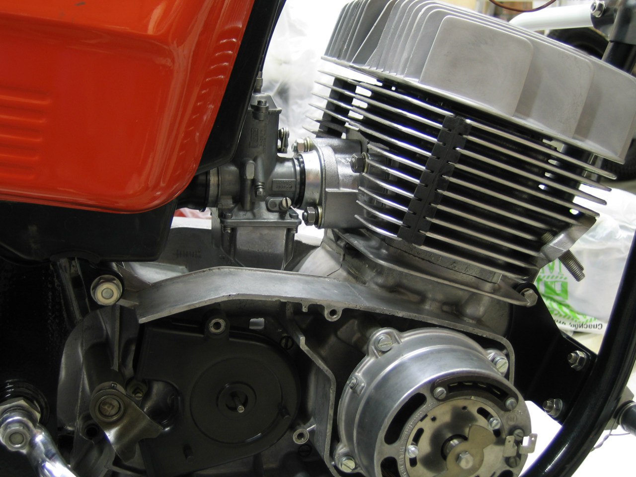

Nastradamus Опубликовано 5 ноября, 2015 Автор Ссылка на пост Ссылка на тему Поделиться Опубликовано 5 ноября, 2015 Обработал ребра цилиндров надфилем и шкурками разной зернистости. Данное мероприятие позволило удалить огрехи заводского литья - зазубрины и заусенцы, которых там просто изобилие. Для финиша, немного полирнул, чтобы убрать матовость, после обработки шкуркой. После, хорошенько все промыл, чтобы удалить металлические опилки. Титанат от БасКлуба Упакуйся по полной - ЗАКАЗАТЬ Ссылка на комментарий

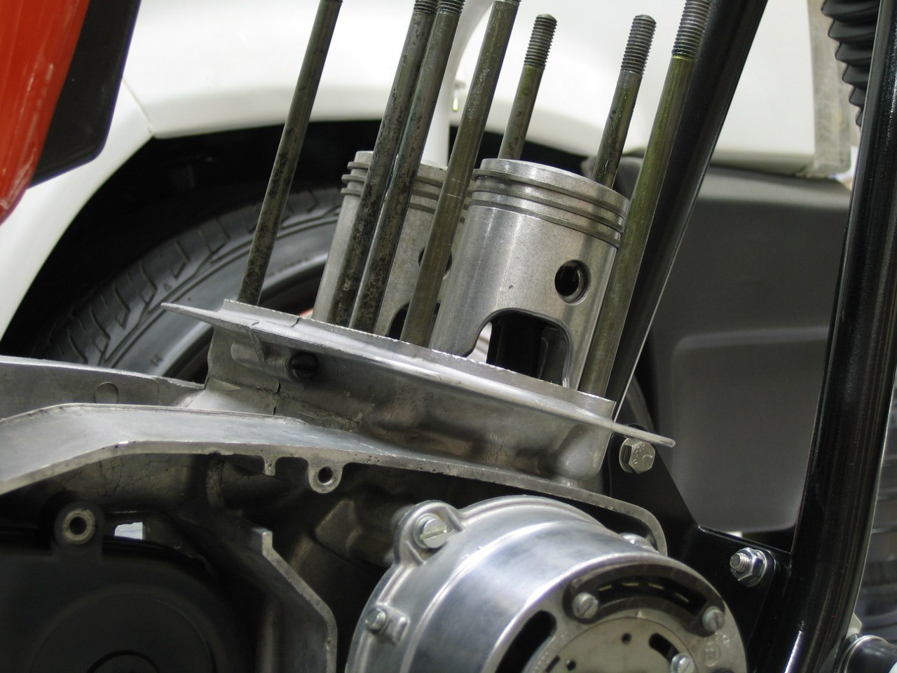

Nastradamus Опубликовано 5 ноября, 2015 Автор Ссылка на пост Ссылка на тему Поделиться Опубликовано 5 ноября, 2015 Вроде собираю все аккуратно и тяну гайки контролируя усилия, но то тут, то там срываю резьбу. Может усталось металла :scratch_one-s_head: Начал ставить карб, в итоге посрывал резьбу на шпильках цилиндров. Пришлось подбирать новые шпильки и менять их. На новых шпильках установка карба произошла без проишествий )) Титанат от БасКлуба Упакуйся по полной - ЗАКАЗАТЬ Ссылка на комментарий

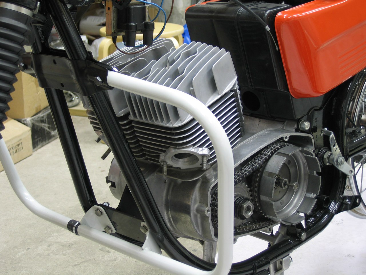

CheZeT Опубликовано 5 ноября, 2015 Ссылка на пост Ссылка на тему Поделиться Опубликовано 5 ноября, 2015 Nastradamus сказал: Начал собирать двигло, накинул новую моторну цепь. Оффтоп Показать Как же я любил моторы на мотоциклах и мопедах собирать... Прям ностальгия... Ссылка на комментарий
andrey85 Опубликовано 5 ноября, 2015 Ссылка на пост Ссылка на тему Поделиться Опубликовано 5 ноября, 2015 Nastradamus сказал: С двиглом сам решил не возиться. Тем более все равно надо было растачивать цилиндры под 1-ый ремонт, а это в любом случае отправка железа к спецам, у которых есть выходы на оригинальные чешские запчасти. Нашел грамотных парней в Москве, занимаются капиталкой, расточкой, перепрессовкой коленвалов и т.д. Двигатель уехал к ним, на полную ревизию и замену всего, что подает признаки "усталости". Случайно не к человеку с ником Artemyi на Яваолде? Ссылка на комментарий
