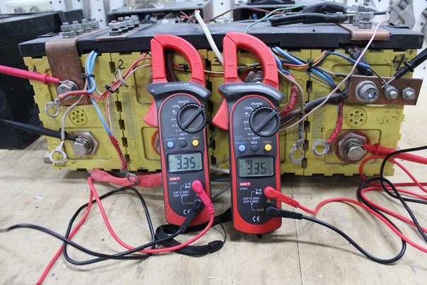

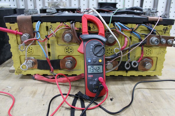

73sound Posted February 11, 2016 Copy Post Link Copy Topic Link Share Posted February 11, 2016 Вот установленна у меня секция 240ач,хочу накинуть ещё секцию,что просто паралельно накинуть или ещё что то нужно сделать?балансиры и тд тоже интересны,агм,кислота никаких заморочек тут купи за такие деньги и сиди следи) Link to comment
hellayax Posted February 11, 2016 Author Copy Post Link Copy Topic Link Share Posted February 11, 2016 Какие ставить балансиры зависит от зарядного тока, от ставится к + и - ячейки и следит за её напряжением, и защищает её от перезаряда. Например более заряженная ячейка когда достигает максимума балансир на ней тормозит зарядку, а остальные банки продолжаются заряжаться, пока тоже не достигнут максимума. Самый мощный балансир который видел был 1.7 ампера, но их можно соединять параллельно, например 10 штук будет уже 17 ампер. Вот установленна у меня секция 240ач,хочу накинуть ещё секцию,что просто паралельно накинуть или ещё что то нужно сделать?балансиры и тд тоже интересны,агм,кислота никаких заморочек тут купи за такие деньги и сиди следи) Да запараллель и всё, только выровняй напряжение в ячейках перед установкой, в 1 посте написал как можно это сделать. Понял) ну а если балансиры установить, то какая цена вопроса для моей секции? Ну и можно ли их приобрести и как устанавливаются ? Какие уж найдешь балансиры, http://www.ev-power.eu/Battery-Management/Cell-Balancing-Module-3-60V-1-7A.html ::hair::154.9@30Hz 2 Pride ufo415 + Pride 10k Link to comment
