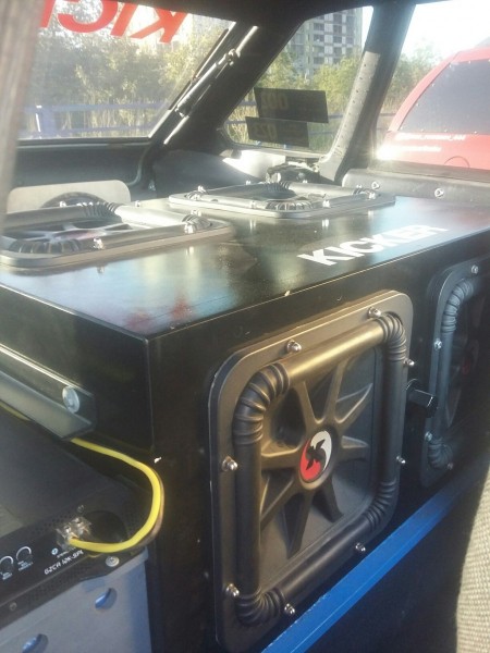

Каждый усилитель работает на 2 саба.
Катушки в параллель - 0.5 Ом.
Рост сопротивления на выстрел в 2 с небольшим раза. Чем выше мощность- больше ход, и ниже импеданс. На уровне 155 дб например импеданс около 1.25

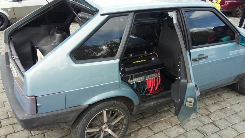

За день до этапа переделал питание. Убрал АГМ акумы из системы. Очистил багажник от мягкой шумки, снял все усилители и проводку для фронта.
Пришло время потратить на это усилия и проверить как это влияет на результат.
В итоге оторванный сплен который был на вибре - сильно изменил резонанс и минусанул результат на 1.1 дб!
Пришлось занаво все укатать спленом. И к моему счастью результат вернулся обратно.
Дальше протестил на максимуме новое питание и понял что алюминиевые шины не справляются и ограничивают ток. Пришлось кинуть доп протяжки 00прайда на каждую секцию к шине. Я даже не ожидал что будет такой эфыеккт от этих перемычек.

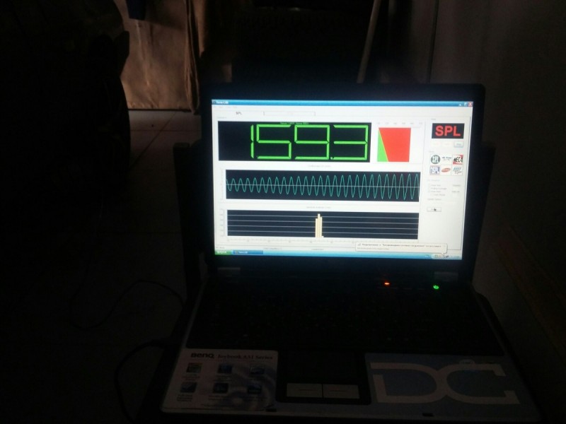

По итогу снял с усилителей порядка 21300 ват.
Рез 159.3 дб ставлю заряжаться титанат и иду спать

Перед этапом я ничего не успел сделать. В боксе за один день я не смог найти свой прошлогодний рез. Напомню что последний макс результат прошлого сезона был 159.44 дб показанный на этапе в ЕКБ. Но я эти цифры так и не увидел. 159.3 потолок и ни больше. За пару дней до этапа все силы бросил на установку генератора 340 А. TSI пришлось немного поработать балгаркой и сварочником. Потом искать подходящий ремень. По итогу генадий встал на место. Все работает. Решил ехать на этап с ним. Подключил его в цепь системы. Титанат как обычно разогнал до 15.3 вольта вечером на кануне. Утром выдвинулся и в дороге вижу картину. После прогрева генератор стал понижать напряжение до 15вольт. Титанат разрядил соответственно до этого же значения. Пока ехал до площадки. Выезжая на замер на вольтметре светилось уже 14.9 вольт. Зарядки на площадке нет. Ничего не остается делать надо выезжать на замер.
В результате 158.91 и я недоволен результатом. Но тем не менее
