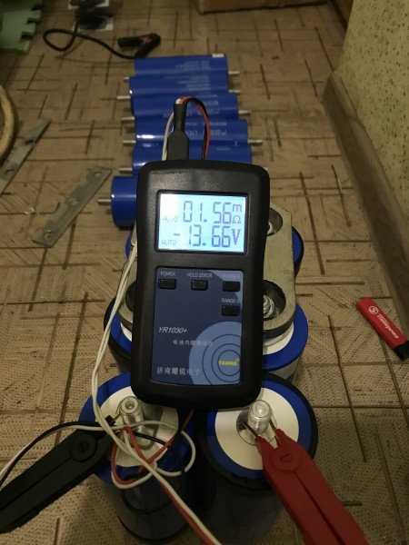

Nastradamus Опубликовано 11 февраля, 2020 Ссылка на пост Ссылка на тему Поделиться Опубликовано 11 февраля, 2020 @DANGER) какое сопротивление банок в сборке 0,88 ? Титанат от БасКлуба Упакуйся по полной - ЗАКАЗАТЬ Ссылка на комментарий
DANGER) Опубликовано 11 февраля, 2020 Ссылка на пост Ссылка на тему Поделиться Опубликовано 11 февраля, 2020 Nastradamus сказал: @DANGER) какое сопротивление банок в сборке 0,88 ? 0,19-0,21, короче все банки 0,2 в среднем, моя личная сборка) Ссылка на комментарий
Nastradamus Опубликовано 11 февраля, 2020 Ссылка на пост Ссылка на тему Поделиться Опубликовано 11 февраля, 2020 @DANGER) сделай фото с замером для топа Титанат от БасКлуба Упакуйся по полной - ЗАКАЗАТЬ Ссылка на комментарий
DANGER) Опубликовано 11 февраля, 2020 Ссылка на пост Ссылка на тему Поделиться Опубликовано 11 февраля, 2020 Она в машине за коробом, долго возиться, я лучше попробую собрать новые сборки с хорошим сопротивлением Ссылка на комментарий

Saktive Опубликовано 11 февраля, 2020 Ссылка на пост Ссылка на тему Поделиться Опубликовано 11 февраля, 2020 Главное понимать где именно потери. Так например имеем две сборки 30ач 3мОм каждая. Одна собрана из банок 0.45мОм, 0.3мОм проводники. Другая из банок 0.35мОм и 0.9мом проводники. Обе сборки будут 3мОм на клеммах, но по факту, та где банки 0.35мОм будет значительно лучше держать нагрузку. Ссылка на комментарий

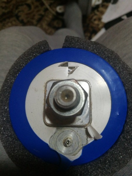

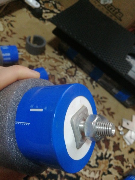

Farengeit Опубликовано 17 февраля, 2020 Ссылка на пост Ссылка на тему Поделиться Опубликовано 17 февраля, 2020 Господа, всем привет. Цитирую сообщение своего знакомого : "Такая ситуация, поставил секцию на балансировку , а китайцы перепутали полярность, а я не проверил, и воткнул везде где написано + паралельно. Ночь они так стояли , утром у одной банки вздулся клапан" Попросил вскрыть его "вздутое" место. Банка по его словам рабочая (по крайней мере 2,25в) Фото ниже. Ваш вердикт? ) 2хAQ412 & SQ Q1-3500D.1 Ссылка на комментарий
Para_noic Опубликовано 17 февраля, 2020 Ссылка на пост Ссылка на тему Поделиться Опубликовано 17 февраля, 2020 Farengeit сказал: Ваш вердикт Очевидно выкинуть,чтобы не появилось нового поста о том,какой плохой титанат и банка "внутри замкнула". Если все хорошо,значит все хорошо замаскировано Ссылка на комментарий
Farengeit Опубликовано 17 февраля, 2020 Ссылка на пост Ссылка на тему Поделиться Опубликовано 17 февраля, 2020 В чём прикол-то. Вздуло то не предохранительный клапан. А с другой стороны. Там как будто запаяно уже чем-то. Есть у кого фото этого места без оболочки? Не кустарно тут всё? 2хAQ412 & SQ Q1-3500D.1 Ссылка на комментарий
