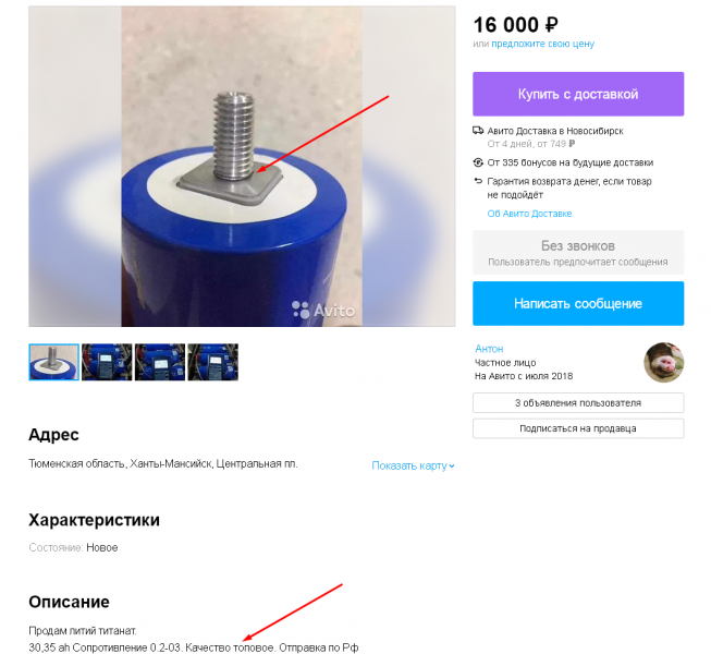

Nastradamus Опубликовано 22 августа, 2022 Ссылка на пост Ссылка на тему Поделиться Опубликовано 22 августа, 2022 В поисках титаната подешевле, следует внимательно изучать не только описания в объявлениях, но и фото п.с. для тех кто не в теме (на фото восстановленная шпилька). Титанат от БасКлуба Упакуйся по полной - ЗАКАЗАТЬ Ссылка на комментарий
