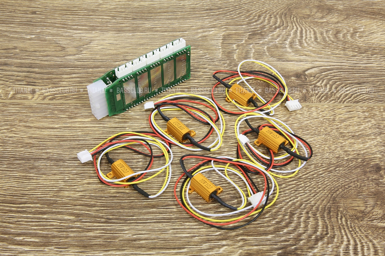

bySPL(Жека) Опубликовано 9 сентября, 2018 Ссылка на пост Ссылка на тему Поделиться Опубликовано 9 сентября, 2018 Мужики, кто балансиры как упаковывает? Греется как паровоз, страшно блин. Отправлено с моего iPhone используя Tapatalk Ссылка на комментарий
Saktive Опубликовано 10 сентября, 2018 Ссылка на пост Ссылка на тему Поделиться Опубликовано 10 сентября, 2018 Мужики, кто балансиры как упаковывает? Греется как паровоз, страшно блин. Отправлено с моего iPhone используя Tapatalk отбалансируй секцию в ручную, а потом собирай вместе с балансиром. Ссылка на комментарий
Nastradamus Опубликовано 13 сентября, 2018 Ссылка на пост Ссылка на тему Поделиться Опубликовано 13 сентября, 2018 Как вам лютая тема )) Ток балансировки 2 Ампера. 5 выносных металлических резисторов для крепления на радиаторе. Титанат от БасКлуба Упакуйся по полной - ЗАКАЗАТЬ Ссылка на комментарий
