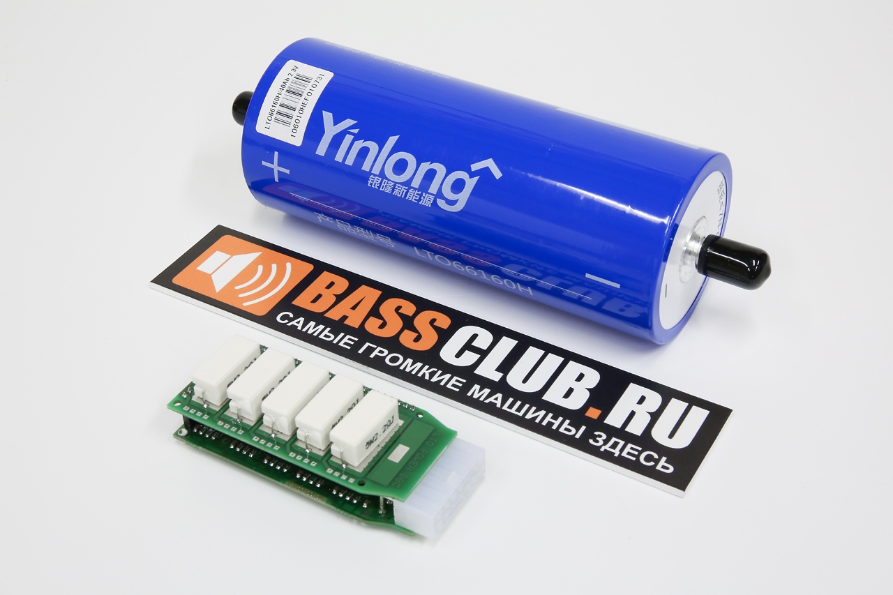

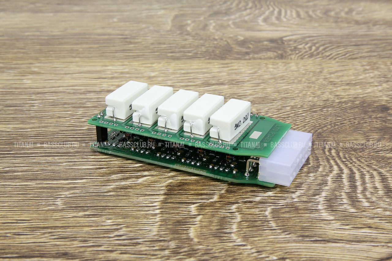

Nastradamus Опубликовано 13 сентября, 2018 Ссылка на пост Ссылка на тему Поделиться Опубликовано 13 сентября, 2018 @Дмитрий898, плату лучше в термоусадку - она статики боится. На крайняк в пакетик, который был в комплекте )) Титанат от БасКлуба Упакуйся по полной - ЗАКАЗАТЬ Ссылка на комментарий

SOZIDATEL Опубликовано 13 сентября, 2018 Ссылка на пост Ссылка на тему Поделиться Опубликовано 13 сентября, 2018 Заказывал такой усиленный и обычный в январе. На 2 секции 55а оказалось достаточно обычного)) Ссылка на комментарий
Nastradamus Опубликовано 13 сентября, 2018 Ссылка на пост Ссылка на тему Поделиться Опубликовано 13 сентября, 2018 Для 2-х секций достаточно и базовой версии. Следующая ступень - Усиленный, на керамических резисторах с током балансировки 1,2 ампера. И самый экстремальный вариант - Про версия, на выносных металлических резисторах. Этот вариант для сборок от 240ач и выше. Титанат от БасКлуба Упакуйся по полной - ЗАКАЗАТЬ Ссылка на комментарий
SOZIDATEL Опубликовано 13 сентября, 2018 Ссылка на пост Ссылка на тему Поделиться Опубликовано 13 сентября, 2018 Да в курсе, с Базовкиным еще в том году общался Ссылка на комментарий
Nastradamus Опубликовано 13 сентября, 2018 Ссылка на пост Ссылка на тему Поделиться Опубликовано 13 сентября, 2018 @SOZIDATEL, я понял, что ты парень прошаренный )) это общая информация для остальных, у которых от такого многообразия вариантов разбегаются глаза )) Титанат от БасКлуба Упакуйся по полной - ЗАКАЗАТЬ Ссылка на комментарий

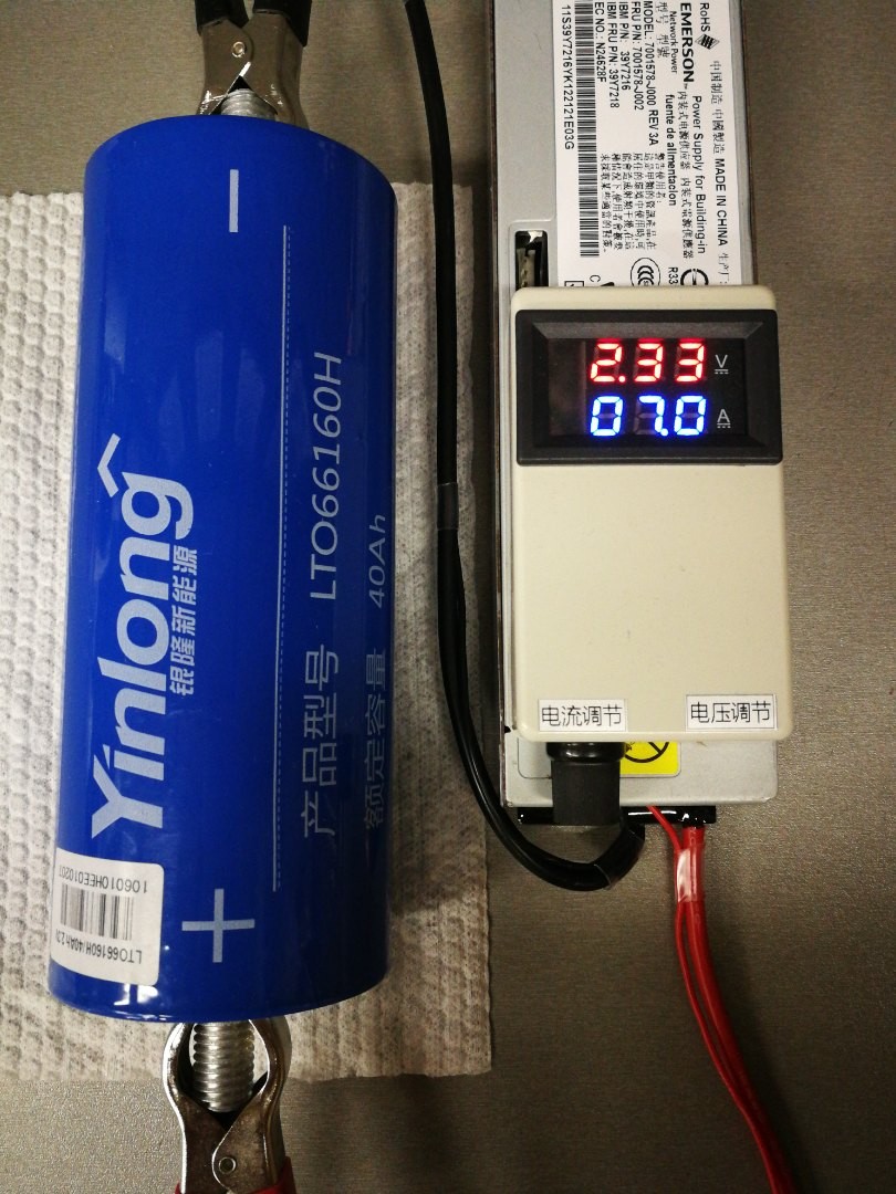

Nastradamus Опубликовано 14 сентября, 2018 Ссылка на пост Ссылка на тему Поделиться Опубликовано 14 сентября, 2018 Цитата Всегда заряжаю в параллели перед сборкой покажи чем заряжаешь. сам долго мучался в поисках зарядки на которой можно выставить напругу от 2.3 вольт. Титанат от БасКлуба Упакуйся по полной - ЗАКАЗАТЬ Ссылка на комментарий
Bassukhin Опубликовано 14 сентября, 2018 Ссылка на пост Ссылка на тему Поделиться Опубликовано 14 сентября, 2018 Nastradamus сказал: покажи чем заряжаешь. сам долго мучался в поисках зарядки на которой можно выставить напругу от 2.3 вольт. У меня сейчас кастом ) показывать не буду. Скоро обзаведусь лабораторным БП Отправлено с моего iPhone используя Tapatalk Ссылка на комментарий
Bassukhin Опубликовано 14 сентября, 2018 Ссылка на пост Ссылка на тему Поделиться Опубликовано 14 сентября, 2018 insauce сказал: в параллели, зарядку на 2.7 выставлять? кстати да, у кулона же ниже 6в, не заряжает, тогда только пробовать на 15в. Поставь на 15в в параллели но ток ограничь лампочкой или на самом кулоне. Напругу контролируй отдельным мультиком Отправлено с моего iPhone используя Tapatalk Ссылка на комментарий
Nastradamus Опубликовано 14 сентября, 2018 Ссылка на пост Ссылка на тему Поделиться Опубликовано 14 сентября, 2018 (изменено) Цитата Напругу контролируй отдельным мультиком ввиду своего подхода - подобный колхоз не рассматривался )) искал именно зарядку, на которой можно выставить напряжение 2.3 и дальше заниматься своими делами, а она сама сделает, все что надо. В общем нашел вариант - доработанный серверный БП. Реализация от наших китайских коллег, в итоге вышел дешевле, чем у наших отечественных умельцев. Изменено 14 сентября, 2018 пользователем Nastradamus Титанат от БасКлуба Упакуйся по полной - ЗАКАЗАТЬ Ссылка на комментарий
