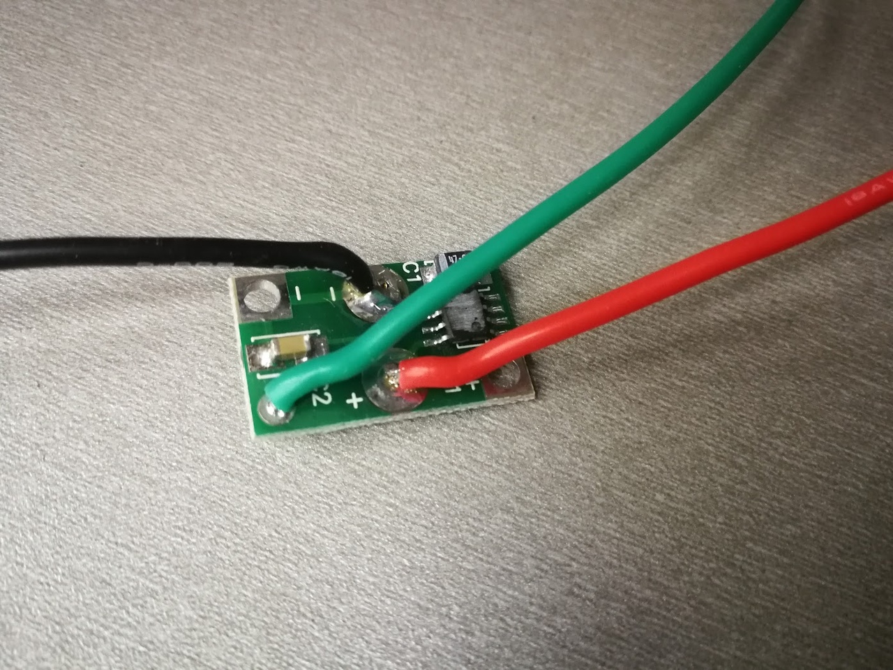

Марсель 116 Опубликовано 10 октября, 2018 Ссылка на пост Ссылка на тему Поделиться Опубликовано 10 октября, 2018 Подниму тему. Мини отчёт. Желание поставить активного рода балансир взяло свое. Прислали тут мне вот такие платки, 3 детальки и все[emoji23] По быстрому напаял и поставил под капот секцию, через недельку гляну, что получилось. В данный момент разбег на уровне 0.1 грубо. Секция поселится под капотом на всю зиму, интересно поведение лто в холода, а точнее, 3 месяца минуса за окном. Надеюсь, не придется бегать с ним домой[emoji23] Отправлено с моего Nexus 5 через Tapatalk 154+ из багажника, и все Ссылка на комментарий
Nastradamus Опубликовано 11 октября, 2018 Ссылка на пост Ссылка на тему Поделиться Опубликовано 11 октября, 2018 (изменено) вскрывал термоусадку. они вот так запаивают .... Изменено 11 октября, 2018 пользователем Nastradamus Титанат от БасКлуба Упакуйся по полной - ЗАКАЗАТЬ Ссылка на комментарий

Nastradamus Опубликовано 11 октября, 2018 Ссылка на пост Ссылка на тему Поделиться Опубликовано 11 октября, 2018 (изменено) С какой целью? В надежде что люди глупее вас и оставили читаемой маркировку микросхемы? Да и если люди пол жизни занимаются полупроводниками то они сами должны знать не глядя что там. :facepalm: клиника какая-то. друг, большая просьба - выплескивай свой негатив и неприязнь где нибудь в другом месте. п.с. а вскрывал, чтобы посмотреть, куда впаивать провода на платы, которые не комплектуются проводами :hi: а для гуру активных балансиров, открою тайну, что есть производители которые ничего не затирают, да и схема этих балансиров валяется где-то на форуме электротранспорта :bye: Изменено 11 октября, 2018 пользователем Nastradamus Титанат от БасКлуба Упакуйся по полной - ЗАКАЗАТЬ Ссылка на комментарий
Nastradamus Опубликовано 11 октября, 2018 Ссылка на пост Ссылка на тему Поделиться Опубликовано 11 октября, 2018 (изменено) а у меня что то изображения послдение пару дней от тебя не отображаются.. блин, это я с гугла вставляю. видать ограничения есть в настройках, вижу только я ))) ща буду править. п.с. все, вроде поправил, можно смотреть ))) Изменено 11 октября, 2018 пользователем Nastradamus Титанат от БасКлуба Упакуйся по полной - ЗАКАЗАТЬ Ссылка на комментарий
Bassukhin Опубликовано 11 октября, 2018 Ссылка на пост Ссылка на тему Поделиться Опубликовано 11 октября, 2018 :facepalm: клиника какая-то. друг, большая просьба - выплескивай свой негатив и неприязнь где нибудь в другом месте. п.с. а вскрывал, чтобы посмотреть, куда впаивать провода на платы, которые не комплектуются проводами :hi: а для гуру активных балансиров, открою тайну, что есть производители которые ничего не затирают, да и схема этих балансиров валяется где-то на форуме электротранспорта :bye: Мог бы и спросить. Понятную схемку бы дал как подключать Отправлено с моего iPhone используя Tapatalk Ссылка на комментарий
