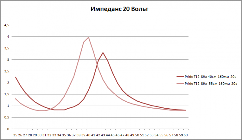

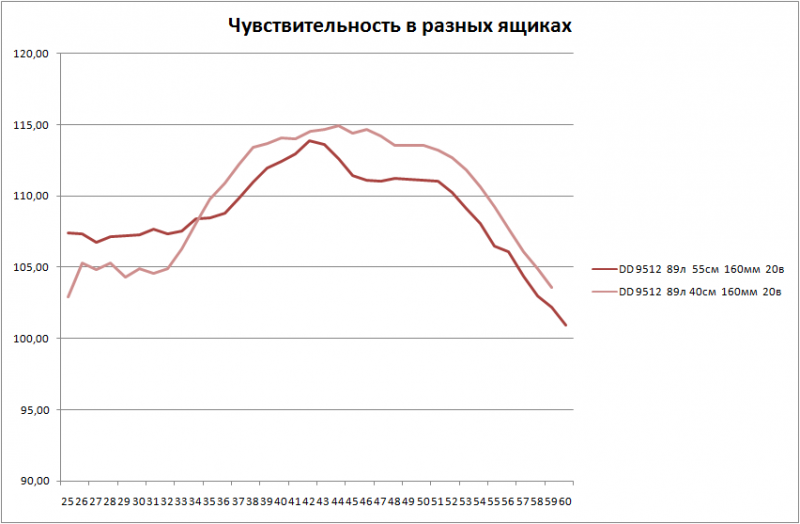

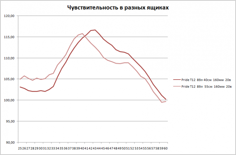

SOUND_RAI Опубликовано 2 апреля, 2019 Ссылка на пост Ссылка на тему Поделиться Опубликовано 2 апреля, 2019 Ссылка на комментарий
SOUND_RAI Опубликовано 2 апреля, 2019 Ссылка на пост Ссылка на тему Поделиться Опубликовано 2 апреля, 2019 (изменено) Странно , в предыдущем посте с графиками ,набирал текст , он куда то делся . В двух словах : ещё один ящик , 89 литров грязными , 160 труба , длиной 55см .На графиках можно увидеть АЧХ, импеданс, эффективность разных динов в одном оформлении и одного дина в разных . Ну и оценить что "натворили" 15 см трубы . Изменено 2 апреля, 2019 пользователем SOUND_RAI Ссылка на комментарий
