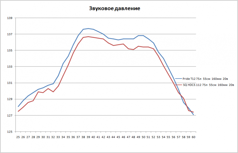

SOUND_RAI Posted May 6, 2019 Copy Post Link Copy Topic Link Share Posted May 6, 2019 Объёмную информацию по тестам DD 712 и SQ HDC3.112 выкладывать не буду . Сделаю немного по другому . По упрощённой форме сравню динамики один на один . Pride с каждым из оппонентов . Тесты для SQ HDC3.112 закончились . Поэтому и начнём с пары SQ HDC3.112- Pride Tv3 12 . Link to comment

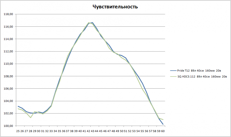

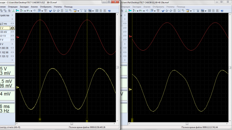

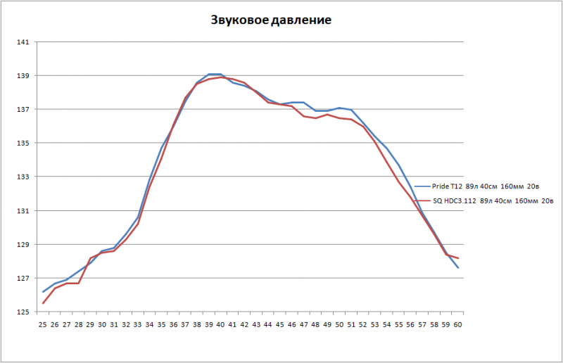

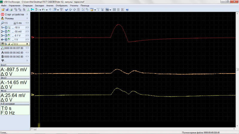

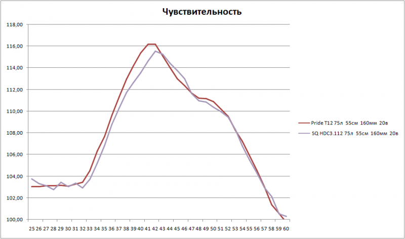

SOUND_RAI Posted May 6, 2019 Copy Post Link Copy Topic Link Share Posted May 6, 2019 (edited) Объёмную информацию по тестам DD 712 и SQ HDC3.112 выкладывать не буду . Сделаю немного по другому . По упрощённой форме сравню динамики один на один . Pride с каждым из оппонентов . Тесты для SQ HDC3.112 закончились . Поэтому и начнём с пары SQ HDC3.112- Pride Tv3 12 . 1 Реакция на импульс , без оформления . Здесь динамики показали схожие результаты . 1 канал -напряжение на динамиках 2 канал - ток через Pride T12 3 канал- ток через SQ HDC3.112 25Гц 40Гц 55Гц 2 Синус . ( один полупериод подрезали для возможности определения задержки ) .Без оформления .Здесь Pride фаворит , синус воспроизведённый им более "синусовый " ( особенно в нижней части спектра ). 25 Гц 35 Гц 45 Гц 55 Гц Переходим к тестам в оформлении и в авто . 3 Микрофон на подголовнике водительского сиденья .Pride "играет" явно правильнее и с меньшими искажениями . Красный- входное напряжение . Жёлтый - искомый сигнал . Левое окно - Pride T12 Правое окно -SQ HDC3.112 25 Гц 35 Гц 45 Гц 55 Гц 4 АЧХ и эффективность в различных ящиках 89 литров грязными . 160 труба , 55 см .Здесь динамики очень схоже отработали . 89 литров грязными - 40см труба .И здесь всё очень похоже . 75 литров грязными -, порт 160 труба 55 см .Здесь SQ немного провалился по эффективности . 75 литров - 40 см .Здесь разница становится заметнее . Ну и переходим к максимальным результатам .Здесь фаворит конечно же Теха . Практически на всех частотах и во всех ящиках она оказалась громче . 89 литров-55 см . 89 литров - 40см 75 литров-55 см 75 литров - 40 см Если кратко , то это всё что нужно знать . Здесь всё отчётливо видно , кто "вкуснее", громче и сильнее . PS Параметров мы сняли конечно на порядок больше , но не хочется перегружать краткий отчёт . PS Сравнить динамики по перевариванию мощности не получилось , один из оппонентов скончался от перегрева ,во время теста на максимальное давление . Edited May 6, 2019 by SOUND_RAI Link to comment
