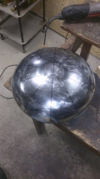

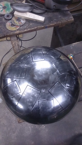

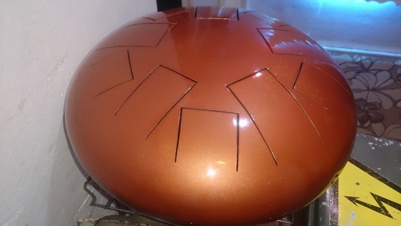

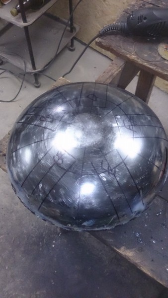

KisA81 Опубликовано 22 декабря, 2019 Ссылка на тему Поделиться Опубликовано 22 декабря, 2019 Поздравляю всех С Наступающим Новым Годом! Запилил на выходных игруху. Маленький отчет. Глюкофон (забавное название, не находите?) - это тональный лепестковый барабан. Играют на нем либо руками, либо палочками с мягкими наконечником. Первый раз звучание глюкофона я услышал случайно, года 2 назад, в каком-то левом видосе на ТвоейТрубе. Понравилось, решил запилить себе, точнее жене, забаву. Сейчас всё доступно к заказу, а цена вполне адекватная, готовый 9" (22см) предлагают от 6к, 12" (30см) от 8к, зависит от варианта отделки. Но купить - это не то, важен сам процесс. Надыбал у друга пустой б/у газовый баллон на 50л. Распилил, соблюдая все меры безопасности. Для глюка используется крышка и днище баллона. Срезал вентиль и оформил резонирующее отверстие. Можно сделать и круглое. Сварка - это явно не то, чем я смогу заработать себе на жизнь, поэтому спустя пол-пачки электродов и один шлифовальный круг я получил единый корпус. У глюков 4 основные группы настроек: позитивные, нейтральные, мистические и медитативные. Я выбрал медитативную, Инсомния Си-минор. Ищем в сети порядок и расположение нот, размечаем верхнюю полусферу, нарезаем болгаркой и лобзиком 10 лепестков (можно и 8, и 9, и 12), настраиваем по любому тюнеру. Ноты идут снизу вверх, поэтому, для правильной ориентации нот, верхний лепесток сделал другой формы. Через пару дней покрашу и можно импровизировать. P.s. самым трэшем было не распилить баллон, а отодрать с него краску. Машины бы так красили... Да будет SOUND. URAL SOUND. Ссылка на комментарий

KisA81 Опубликовано 5 февраля, 2020 Автор Ссылка на пост Ссылка на тему Поделиться Опубликовано 5 февраля, 2020 Доделал. Подруга записала парочку маленьких видео (в МР4). Извините за качество, будет время - запишу нормальный ролик. https://yadi.sk/i/yVmS-Itg6Jh2tQ https://yadi.sk/i/3-O1BZEXfpVxZg Да будет SOUND. URAL SOUND. Ссылка на комментарий
