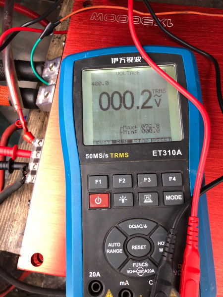

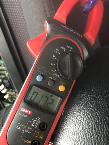

notfp Posted November 19, 2022 Copy Topic Link Share Posted November 19, 2022 (edited) Купил себе под ремонт моноблок этот и наконец восстановил. По сути тот же Decibel 1.3500 в другом корпусе. Подключение конечно же в 0,4 будет задействовано. Генератор Tesla 350A, 266Ah LiFePo4. Короб на 250 трубе чисто в багажнике седана. Заднее сидение на месте, не демонтировано. Замер на открытой задней двери. Сначала в 1,6 Ом, потом в 0,4 Ом. В итоге 148.2 dB при 1567Вт грязными и 151.4 dB при 4084Вт грязными. Просад в последнем случае думаю в районе 13-13,5В на клеммах моноблока. Если регулем задрать генератор до 15В и провести ТО питанию, то думаю и 152 будет вполне. Edited November 19, 2022 by notfp Link to comment
