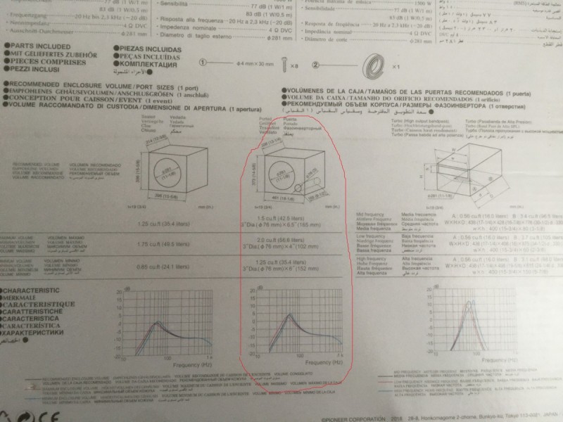

Aliaksandr Опубликовано 16 декабря, 2020 Ссылка на пост Ссылка на тему Поделиться Опубликовано 16 декабря, 2020 (изменено) Доброго дня! Хочу спроектировать сабвуфер, запутался в объеме информации. Есть голова Pioneer TS-A300D4. Пробую воспользоваться готовыми приложениями по расчету корпуса. Одни показывают, что голова только для корпуса типа ЗЯ и БАНДПАСС 4ГО ПОРЯДКА (https://speakerboxlite.com/ru/). Не дает покоя мысль, что на упаковке головы есть информация о возможности изготовления корпуса с фазоинвертором. Два нижних скриншота - приложение Speaker Box Lite. Машина - Вольво ХС-90. Посоветуйте пожалуйста от чего отталкиваться. Если можно - оптимальный способ расчета. Спасибо! Изменено 16 декабря, 2020 пользователем Aliaksandr Ссылка на комментарий

Electric Опубликовано 14 января, 2021 Ссылка на пост Ссылка на тему Поделиться Опубликовано 14 января, 2021 @Aliaksandr Fs=25Гц Qts=0,69 Vas=87,1л Во первых добротность и так высокая, тут без переделки динамика добавлением магнита сложно что-то путное сделать. Qts можно до 0,8 поднять, при этом Fc станет 40Гц и короб ЗЯ придется делать объемом 253л чистыми. Если сделать короб ЗЯ объемом с Vas, то есть 87л, добротность вырастит почти до единицы. То есть будет горб на резонансе, в данном случае 37Гц, а остальные частоты станут тише намного. Получится график как у ФИ короба, но без усиления, как в ФИ. Если такой короб накрыть ФИ коробом, получится БП4, но такой короб в машину не влезет. Ссылка на комментарий
Lextaz Опубликовано 15 января, 2021 Ссылка на пост Ссылка на тему Поделиться Опубликовано 15 января, 2021 У меня саб RMS 1200, макс. мощность 4800. Если я куплю моноблок на 5000 в 1 ом (из-за проводки немного потеряет и выдаст меньше), то что будет при подключении в 1 ом? Если есть желание купить усилитель с запасом мощности, то как быть? Подключать в 2 ом, не валить? Опыта в автозвуке нет. Ссылка на комментарий
