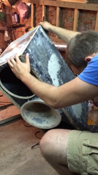

fen0men_77rus Опубликовано 29 июля, 2015 Ссылка на пост Ссылка на тему Поделиться Опубликовано 29 июля, 2015 Сделали другу в хэч экспо ящик под 2 магнума 12ых. Питание не очень, штатный гена ампер на 70 и 50Ач полуживая кислота под капотом. ПРосады до 11 в Результат максимальный 144.17 на 40 гц На 30гц около 139 играет широко, и очень точный приятный басс. Оффтоп Прошу прощения за офф - а что это за труба алюминиевая потипу вытяжки? Печка-не печка?) :hi: по МСК не помогаю, не пишите :pardon: Ссылка на комментарий

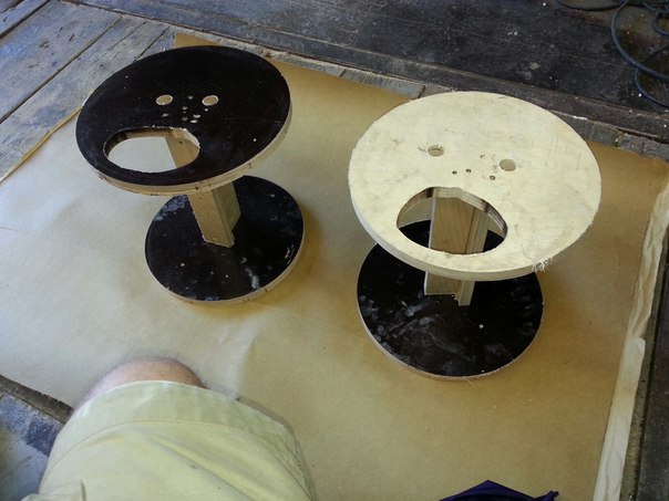

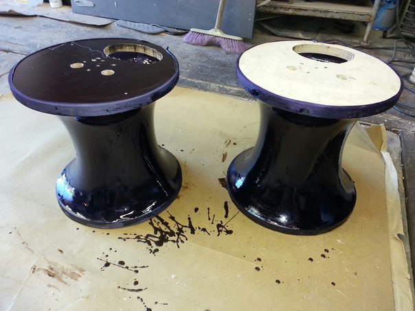

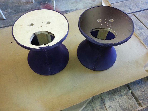

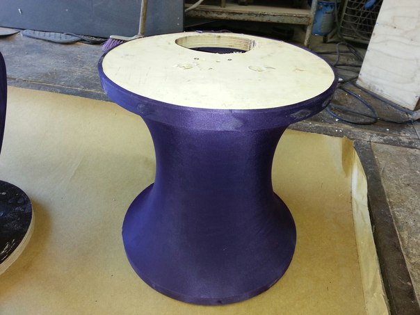

hellayax Опубликовано 1 августа, 2015 Ссылка на пост Ссылка на тему Поделиться Опубликовано 1 августа, 2015 Сегодня делал еще 2 порта для БП 4 в беху, под UFO418. Завтра остальные слои наложу и шпатлевку. болванки в шоке ::hair::154.9@30Hz 2 Pride ufo415 + Pride 10k Ссылка на комментарий
Чирик Опубликовано 1 августа, 2015 Ссылка на пост Ссылка на тему Поделиться Опубликовано 1 августа, 2015 Кстати, хорошая замена "говно"трубе) vk.com/prozvyk18 Ссылка на комментарий
Иван 34rus Опубликовано 4 августа, 2015 Ссылка на пост Ссылка на тему Поделиться Опубликовано 4 августа, 2015 Сегодня делал еще 2 порта для БП 4 в беху, под UFO418. Завтра остальные слои наложу и шпатлевку. болванки в шоке Уже своя технология по изготовлению экспо cadence s4w18+2.750 151+с багажника ВАЗ 2106:peel: Ссылка на комментарий
Atprost Опубликовано 7 августа, 2015 Ссылка на пост Ссылка на тему Поделиться Опубликовано 7 августа, 2015 Дак выложил же фотоотчет по сборке) а как задается диаметр по центру? на сколько колготки растянутся? [sIGPIC][/sIGPIC] Ссылка на комментарий
