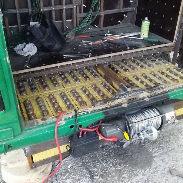

sergei-elgrand Posted June 29, 2015 Copy Post Link Copy Topic Link Share Posted June 29, 2015 думаете профессионалы так просто выбирают лютоеипитаниеhttps://pp.userapi.com/c623717/v623717369/35a3f/M7z0PmsswQU.jpg Team Alphard Russia Link to comment

gorbunok2012 Posted June 30, 2015 Copy Post Link Copy Topic Link Share Posted June 30, 2015 думаете профессионалы так просто выбирают лютоеипитаниеhttps://pp.userapi.com/c623717/v623717369/35a3f/M7z0PmsswQU.jpg В том то и дело - что машины "профессионалов" которые вы приводите в пример не используют данные АКБ на повседнев, они делают ПУК и уезжают с площадки, а не используют их постоянно в режиме недозаряда и так делее.... Не спорю что у них дикий потенциал на выстрел, что при разряде до 80% они не просаживают вольтаж и такдалее.... Но они не используют их в режимах постоянных зарядок только от генератора, как используют их люди катающиеся с настоящим повседневом И вообще не заряжающих АКБ от зарядного устройства... Link to comment
