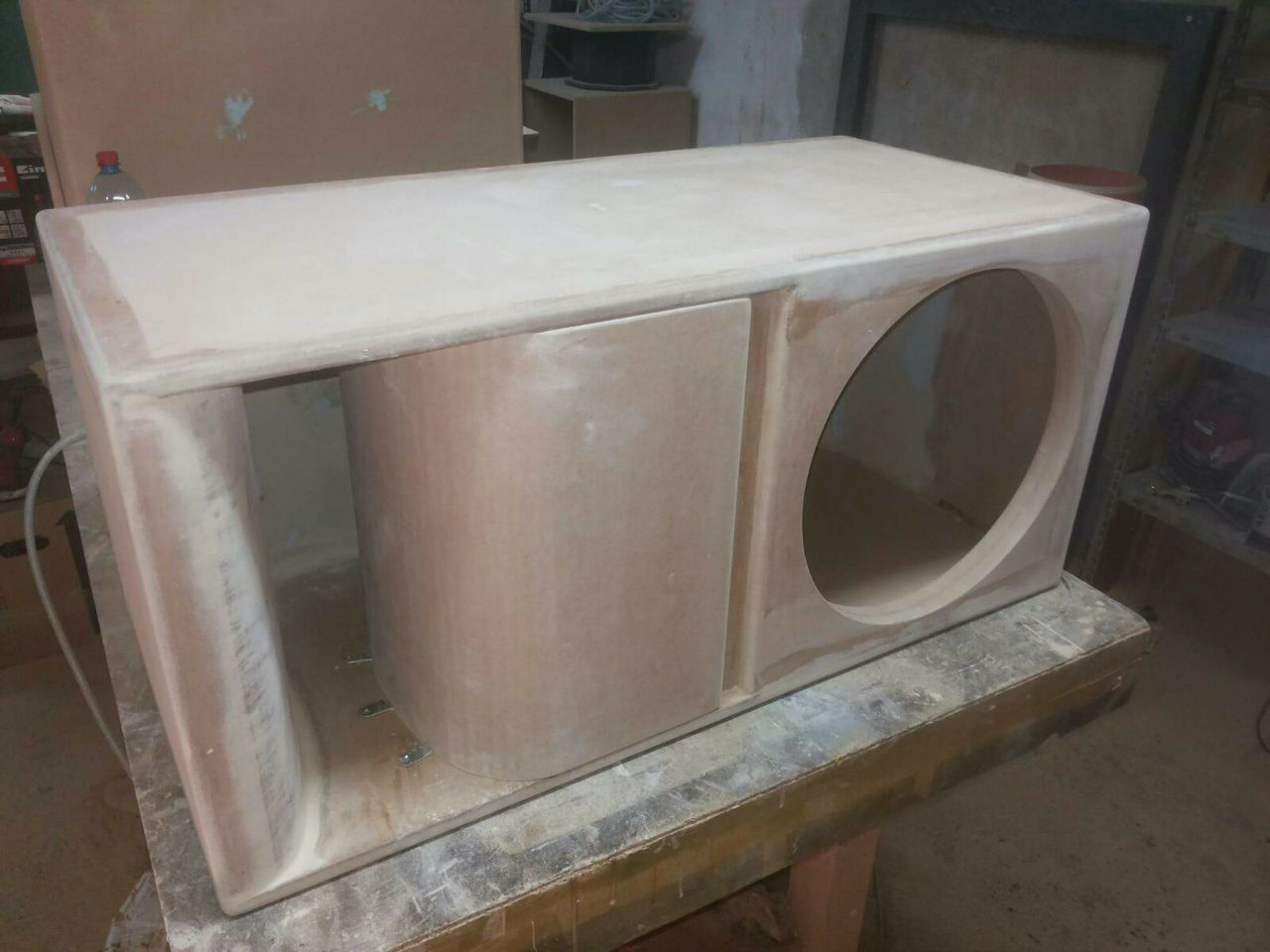

Для всех. Вижу вам интересно , что внутри короба. Да, эпоксидная смола для кораблей, 50%\50%
Если посмотрите хорошо фото, не смолю везде одинаковым слоем и не везде. Помните, что где поверхность более гладкая - там ламинарный эффект ниже. И где более шершавая- выше.
Еще одно. Щелевой порт более эффективен, чем труба. Всегда!! Если вам скажут обратное- это херня! Для эффективности щелевой порт надо проектировать правильным способом. Есть соотношение размеров щелевого порта ,которые необходимо учитывать. Механика флюидов. Так что это не только вопрос поверхности порта .
Например : 200 кв см поверхность порта
1) 10х20 см = 200 кв см
2) 8х25 см = 200 кв см
поверхность одинаковая, эффективность разная.

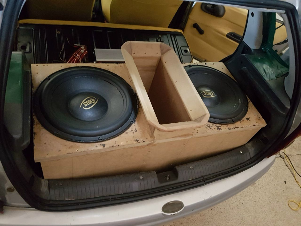

Это мой самый любимый проект в этом сезоне. Супер бомж проект! 16 евро мдф' date=' 45 евро саб, 10 евро болты шурупы клей смола. Управляется система с китайским усилком с картой похожей на ваш аэртон. Боевая частота как всегда 59-60, литраж 69, порт 16х30 на выходе, внутри 10х30 ассиметричный порт. Максим рез 149,8. Мощность 714ватт. Итоговая стоимость системы 200 евро. Это моя гордость. Не для реза как такового, но для отношения цена- качество db. Точно этот проект отлично покажет себя с сабом как Aria, Bulava... и иже с ними и со всеми похожими на них братьями[/quote']
Pietro правильно я понимаю расположение порта в коробе (сорри художником не был).
