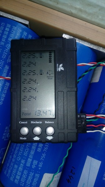

Sergooo Опубликовано 3 апреля, 2019 Ссылка на пост Ссылка на тему Поделиться Опубликовано 3 апреля, 2019 (изменено) В 03.04.2019 в 10:27, Step3399 сказал: Не понял. Я его подключил к секции 40а вот так. С испрльзованием комп. проводов на материнку Показать ну в общем я понял, спасибо Изменено 3 апреля, 2019 пользователем MaD_Serg 304bt, hlg25neo, ruby8х4, ural 6.180, dd m3a x2, sundown audio ns18, 2x40 титаньмата (балансир базовкина НСК топ), wps253, Ссылка на комментарий

Nastradamus Опубликовано 4 апреля, 2019 Ссылка на пост Ссылка на тему Поделиться Опубликовано 4 апреля, 2019 В 03.04.2019 в 10:22, Step3399 сказал: Распиновка: нижний общий минус, верхний общий плюс. С низу вверх побаночно плюсы. Показать это получается его на 4 отдельные секции накинуть можно? Титанат от БасКлуба Упакуйся по полной - ЗАКАЗАТЬ Ссылка на комментарий
Step3399 Опубликовано 4 апреля, 2019 Ссылка на пост Ссылка на тему Поделиться Опубликовано 4 апреля, 2019 (изменено) В 04.04.2019 в 05:36, Nastradamus сказал: это получается его на 4 отдельные секции накинуть можно? Показать Да не. Я может плоховато разъяснил). Он подключается так же как и пассивный балансир Базовкина. И может чуть послабже будет. А так, с секцией 40а,в принципе, справляется. Если имеете ввиду выводы,которые выше. Так это уже под сборки 3п,4п,5п,6п. Сверху вниз. Там и контактов,соответственно маньше. Изменено 4 апреля, 2019 пользователем Step3399 Ссылка на комментарий

Nastradamus Опубликовано 4 апреля, 2019 Ссылка на пост Ссылка на тему Поделиться Опубликовано 4 апреля, 2019 В 04.04.2019 в 05:47, Step3399 сказал: Если имеете ввиду выводы,которые выше. Так это уже под сборки 3п,4п,5п,6п. Сверху вниз. Там и контактов,соответственно маньше. Показать Да, да. Я имел ввиду группы контактов выше. Не обратил внимание на количество пинов просто Титанат от БасКлуба Упакуйся по полной - ЗАКАЗАТЬ Ссылка на комментарий
Sergooo Опубликовано 4 апреля, 2019 Ссылка на пост Ссылка на тему Поделиться Опубликовано 4 апреля, 2019 (изменено) В 04.04.2019 в 05:47, Step3399 сказал: Да не. Я может плоховато разъяснил). Он подключается так же как и пассивный балансир Базовкина. И может чуть послабже будет. А так, с секцией 40а,в принципе, справляется. Если имеете ввиду выводы,которые выше. Так это уже под сборки 3п,4п,5п,6п. Сверху вниз. Там и контактов,соответственно маньше. Показать Как думаешь, длинные провода до прибора не изменят его работоспособность? Хочу приколхозить его спереди, чтобы видеть реалтайм изменения) Изменено 4 апреля, 2019 пользователем MaD_Serg 304bt, hlg25neo, ruby8х4, ural 6.180, dd m3a x2, sundown audio ns18, 2x40 титаньмата (балансир базовкина НСК топ), wps253, Ссылка на комментарий
Sergooo Опубликовано 4 апреля, 2019 Ссылка на пост Ссылка на тему Поделиться Опубликовано 4 апреля, 2019 В 03.04.2019 в 10:22, Step3399 сказал: Пересылка. Тебе его видать даванули. Мне пришёл без косяков Показать Мне вернули 374₽ , прибор вышел в 136₽ 304bt, hlg25neo, ruby8х4, ural 6.180, dd m3a x2, sundown audio ns18, 2x40 титаньмата (балансир базовкина НСК топ), wps253, Ссылка на комментарий
Step3399 Опубликовано 4 апреля, 2019 Ссылка на пост Ссылка на тему Поделиться Опубликовано 4 апреля, 2019 В 04.04.2019 в 07:50, MaD_Serg сказал: Как думаешь, длинные провода до прибора не изменят его работоспособность? Хочу приколхозить его спереди, чтобы видеть реалтайм изменения) Показать Знакомый юзает его в салоне. В панель встроил где то. Титанат в багажнике. Балансируется. Так что, думаю, без проблем если заморочиться. Ссылка на комментарий
Виктор Александров Опубликовано 5 апреля, 2019 Ссылка на пост Ссылка на тему Поделиться Опубликовано 5 апреля, 2019 В 04.04.2019 в 13:09, Step3399 сказал: В 04.04.2019 в 07:50, MaD_Serg сказал: Как думаешь, длинные провода до прибора не изменят его работоспособность? Хочу приколхозить его спереди, чтобы видеть реалтайм изменения) Показать Знакомый юзает его в салоне. В панель встроил где то. Титанат в багажнике. Балансируется. Так что, думаю, без проблем если заморочиться. Показать Я тоже думаю проблем не будет. Там ток балансировки мизерный, около 100-200 м.А. Тут главное что бы ВСЕ провода от титаната то балансира были одинакового сечения и длинны! Ссылка на комментарий
