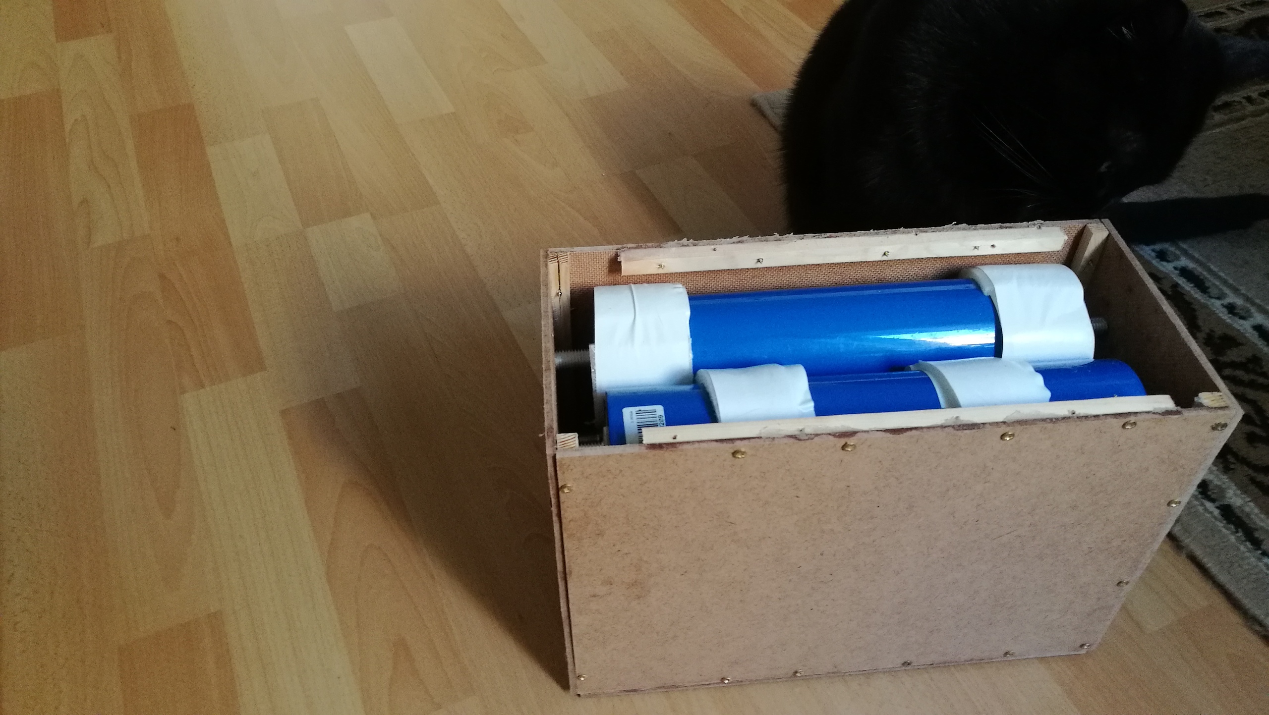

Sveta Panfilovna Опубликовано 16 июля, 2018 Ссылка на пост Ссылка на тему Поделиться Опубликовано 16 июля, 2018 Ссылка на комментарий

Дмитрий898 Опубликовано 16 июля, 2018 Ссылка на пост Ссылка на тему Поделиться Опубликовано 16 июля, 2018 мы обварачивали банки в сплен,дешево и сердито 2х1.1000 2х3.112= 153.2 51гц Ссылка на комментарий
mer1k Опубликовано 16 июля, 2018 Ссылка на пост Ссылка на тему Поделиться Опубликовано 16 июля, 2018 Я тоже решил все таки стяжками защитить перетирание. Лучше б было конечно широкие поставить, но что есть в наличии...Чем угодно можно конечно, но у меня например стоял вопрос в высоте. Я чет даже не учел высоту стяжек, и поднял пол в багажнике, повезло, почти в притык вышло, буквально 1-2мм зазор. И кстати во время зарядки действительно, после 2.5в заметил разбег банок...До этого значения было почти одинаково Ссылка на комментарий
