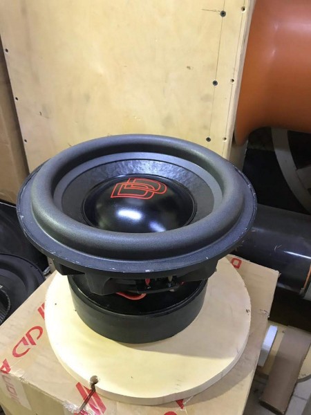

Dark Опубликовано 12 марта, 2019 Ссылка на пост Ссылка на тему Поделиться Опубликовано 12 марта, 2019 В 12.03.2019 в 13:05, Shadow сказал: В дополнение к предыдущему посту... Предварительный замер туда же... Показать мотор не похож на i - версию, больше на H - версию похож, это сборка с разных версий? Ссылка на комментарий
АнТОРИК Опубликовано 13 марта, 2019 Ссылка на пост Ссылка на тему Поделиться Опубликовано 13 марта, 2019 Первые Сабы 95**i имели именно такой верхний магнитопровод, дин с опцией сц, наклейка с моделью на магните с завода имеется...фото аналогичного мотора Ссылка на комментарий

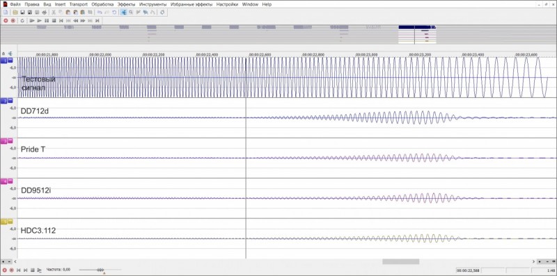

SOUND_RAI Опубликовано 15 марта, 2019 Ссылка на пост Ссылка на тему Поделиться Опубликовано 15 марта, 2019 Так понимаю , многие ждут "оппонента " , что бы он рассказал как плохо всё сделано (я про тесты , если что ) , не дождутся . Но без замечаний не сможем обойтись . Первое : Что бы как то проанализировать результаты теста необходима количественная оценка , а мы видим только качественную ( типа здесь ровнее и тдт ) . Второе : По осциллограммам очень трудно что то разобрать ( ну очень маленькие ). Третье : Не понятно какие частоты , написано низкая , а какая 20 или 25 или 30 и .... Можно ещё много написать , но этого нам не надо . Попробуем сами посмотреть на выложенные картинки Вот по этой осциллограмме нам предложено проанализировать скорость реакции саба на сигнал , хорошо попробуем .Как уже много раз говорилось , ДД фирма из "будущего" и это картинка лишь подтверждает эти слова . Как сигнал на выходе микрофона может опережать сигнал на выходе усилителя , откуда динамик 9512 знает ,что будет в будущем ?У всех полуволны совпадают во времени с исходной , у 9512 , бабах , опережает .КАК ???? Да и вообще про совпадение отдельный вопрос , а как же расстояние от динамика до микрофона , да и сами сабы имеют приличную задержку . Это лишь по первой картинке .Дальше тоже есть вопросы но о них позже . . PS для тех кто сейчас начнёт " не делаешь тесты плохо ,делаешь тоже плохо " , сам дурак , чего ожидать от представителя Pride , я ни слова не сказал плохого ни о проделавших тест , ни о самом тесте , просто мне многое не понятно , особенно выводы . Ссылка на комментарий
SOUND_RAI Опубликовано 15 марта, 2019 Ссылка на пост Ссылка на тему Поделиться Опубликовано 15 марта, 2019 Продолжим. Следующая картинка .Смотрим область низких частот DD 712. Видим что верхняя и нижняя части синусоиды различные по форме , верх более тупой , а низ более острый . для такой формы искажения обычно более 10 %. T12 Здесь сигнал очень похож на синус , у такой формы сигнала искажения не будут превышать 5 %. ДД9512. Здесь вообще пила , это максимальные искажения , уверен они более 15%. SQ3.112. Это точно не синус , у такой формы искажения обычно более 15 % Высокие частоту трудно рассмотреть при таком ракурсе . PS . Про цифры пишу не от балды . Ссылка на комментарий
