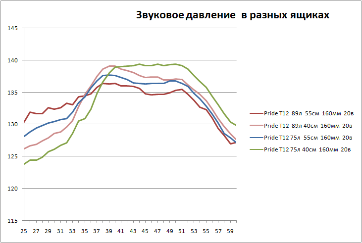

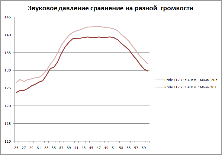

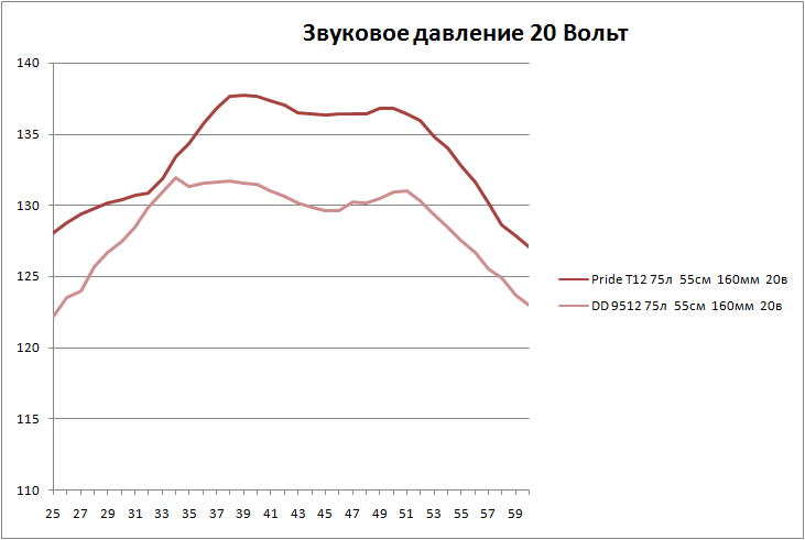

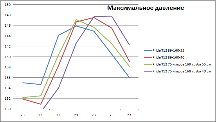

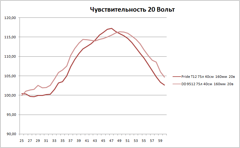

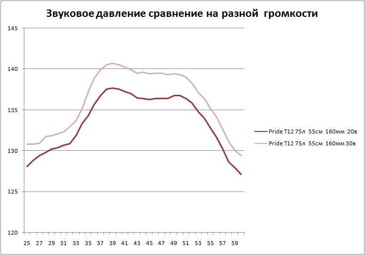

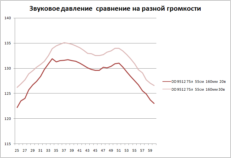

SOUND_RAI Опубликовано 7 апреля, 2019 Ссылка на пост Ссылка на тему Поделиться Опубликовано 7 апреля, 2019 Продолжили тесты DD 9512 и Pride T12 , следующее оформление , 75 литров грязными , 160 порт длиной 55 см . Сняли АЧХ опять та на двух уровнях громкости . И конечно же привели графики к одному знаменателю , исходя из разного минимального импеданса . По этому графику всё становится более понятным . Рассчитали "чувствительность " ( эффективность ) Ну и можно посмотреть как изменяется АЧХ каждого динамика при удвоении мощности . PS Четвёртый ящик ( 75литров 160 труба длиной 40 см ) выложу через пару часов . Ссылка на комментарий

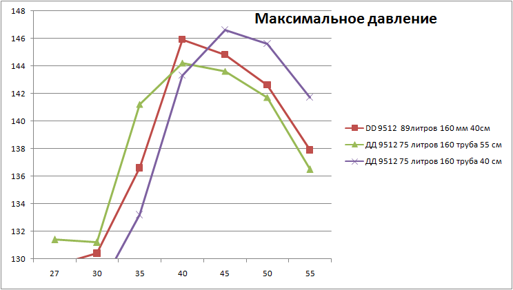

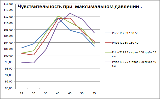

SOUND_RAI Опубликовано 7 апреля, 2019 Ссылка на пост Ссылка на тему Поделиться Опубликовано 7 апреля, 2019 (изменено) Совсем забыл за результаты максимального давления . Вот гистограммы . Изменено 7 апреля, 2019 пользователем SOUND_RAI Ссылка на комментарий

DANGER) Опубликовано 8 апреля, 2019 Ссылка на пост Ссылка на тему Поделиться Опубликовано 8 апреля, 2019 Не совсем понимаю, что значит пронормировать в вашем понимании. Я так полагаю совместить график прайда на 20В, с графиком ДД на 30В? Если так, то вообще не вижу смысла в этом нормировании, так как мощность всё равно разная. График чувствительности и форма АЧХ дают объективную информацию, а нормирование вообще непонятно, что показывает Ссылка на комментарий

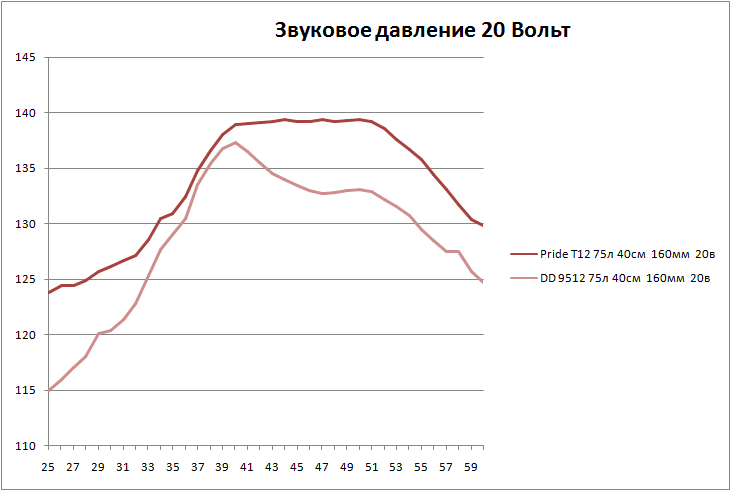

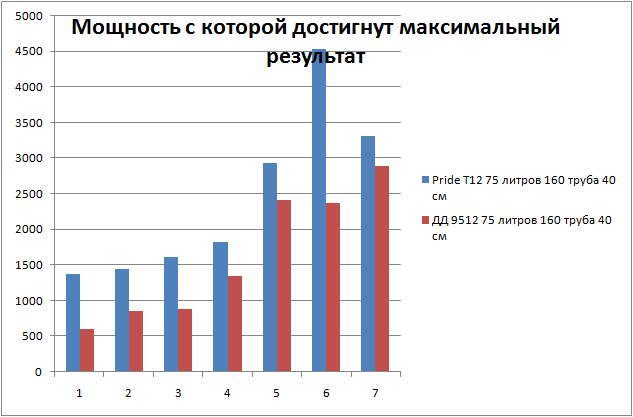

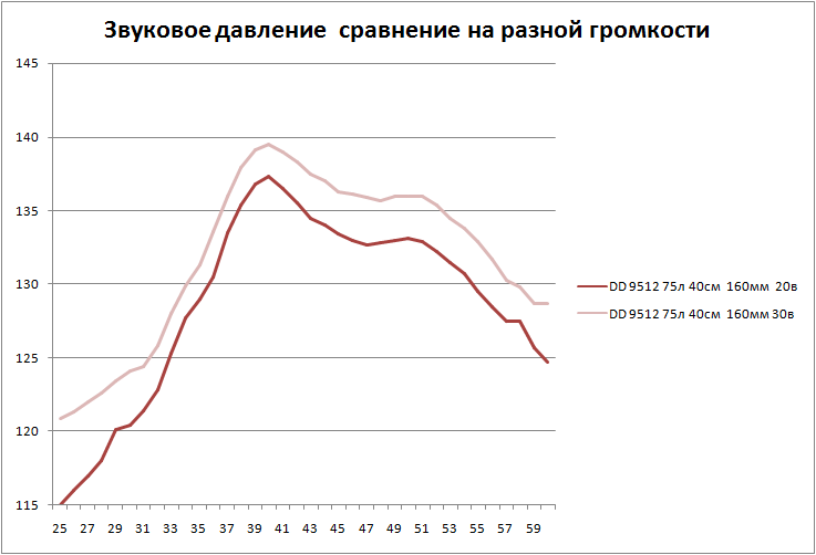

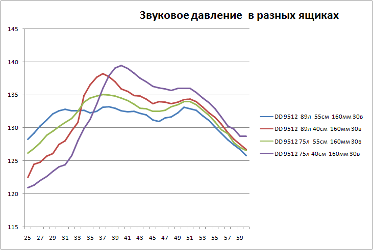

SOUND_RAI Опубликовано 8 апреля, 2019 Ссылка на пост Ссылка на тему Поделиться Опубликовано 8 апреля, 2019 Четвёртый ящик , 75 литров грязными , 160 труба 40 см длиной . Сняли АЧХ на 20 Вольтах . . Сняли АЧХ на 30 Вольтах, то есть удвоили мощность . Приводим к общему знаменателю , исходя из минимального импеданса каждого динамика . Рассчитали чувствительности ( эффективности ) . Строим графики АЧХ для разной громкости . Ну и конечно же гистограммы максимальное давление . Четыре оформления прошли , может есть предложения сделать ещё какой нибудь ящик ? Ссылка на комментарий

SOUND_RAI Опубликовано 8 апреля, 2019 Ссылка на пост Ссылка на тему Поделиться Опубликовано 8 апреля, 2019 В 08.04.2019 в 07:12, DANGER) сказал: Не совсем понимаю, что значит пронормировать в вашем понимании. Я так полагаю совместить график прайда на 20В, с графиком ДД на 30В? Если так, то вообще не вижу смысла в этом нормировании, так как мощность всё равно разная. График чувствительности и форма АЧХ дают объективную информацию, а нормирование вообще непонятно, что показывает Показать Не совсем так . Исходя из Zmin ( DD- 1,8 Ома , Pride 0,72 Ома ) , Видим что мощность будет отличаться в 2,5 раза . А 2,5=2*(1,25) то есть четыре деления громкости в Pioneer ( 33,6 В) , или немного упростив Т 12 на 20 Вольтах , а ДД9512 на 30 Плюс 1 дБ . Это будет с достаточной точностью . Ссылка на комментарий
