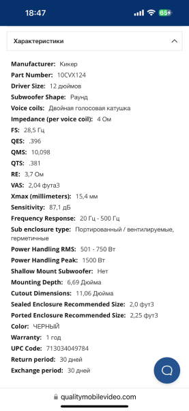

kantos24 Опубликовано 6 сентября, 2023 Ссылка на тему Поделиться Опубликовано 6 сентября, 2023 (изменено) Парни есть ли смысл делать ЗЯ короб под данный саб! Если это возможно, на точность, на качество! Помогите пожалуйста! Если нужно я заплачу((((( Характеристики Kicker cvx124 Импеданс (Ом) 4, сдвоенные звуковые катушки Максимальная рекомендованная мощность усилителя (Вт, пиковая/RMS) 1500/750 Чувствительность (дБ 1 Вт/1 м) 87.1 Частотный диапазон (Гц) 20-500 Полная добротность (Qts): 0.381 Qes 0.396 Сопротивление, Ом: 4+4 Частота основного резонанса (FS), Гц: 28.5 Изменено 7 сентября, 2023 пользователем kantos24 Ссылка на комментарий

Евгений варламов Опубликовано 7 сентября, 2023 Ссылка на пост Ссылка на тему Поделиться Опубликовано 7 сентября, 2023 Автор. Вы перепутали. Максимальный объем для зя по всей видимости 63.7 литра а не 130.кикер предоставляет все данные для объёма нормально. Я как бывший владелец кикер с 15 л5 вам заявляю))) делайте объем по максимально рекомендованному и будет вам счастье. Для моей пятнахи. Которая по площади равнялась как 18ха.так как квадратная. Был макс для зя 85 литров. Ваш дин меньше. Играло хорошоно давления в зя не хватало. Если есть возможность я бы сделал для него фи как рекомендовано 130 чистого. Ссылка на комментарий

watamad Опубликовано 7 сентября, 2023 Ссылка на пост Ссылка на тему Поделиться Опубликовано 7 сентября, 2023 Думаю что больше чем vas нет смысла делать зя. 2 Ural patriot 18 ; 2 p audio hp18w; amp1.3000; momo 817 p acoustik cpt2-1500 ; t35 Ссылка на комментарий

watamad Опубликовано 7 сентября, 2023 Ссылка на пост Ссылка на тему Поделиться Опубликовано 7 сентября, 2023 1 час назад, Евгений варламов сказал: Автор. Вы перепутали. Максимальный объем для зя по всей видимости 63.7 литра а не 130.кикер предоставляет все данные для объёма нормально. Я как бывший владелец кикер с 15 л5 вам заявляю))) делайте объем по максимально рекомендованному и будет вам счастье. Для моей пятнахи. Которая по площади равнялась как 18ха.так как квадратная. Был макс для зя 85 литров. Ваш дин меньше. Играло хорошоно давления в зя не хватало. Если есть возможность я бы сделал для него фи как рекомендовано 130 чистого. В инструкции 2куб. фута на зя и 2.25 куб. фута на фи нет никаких 130 литров 2 Ural patriot 18 ; 2 p audio hp18w; amp1.3000; momo 817 p acoustik cpt2-1500 ; t35 Ссылка на комментарий
watamad Опубликовано 7 сентября, 2023 Ссылка на пост Ссылка на тему Поделиться Опубликовано 7 сентября, 2023 1 минуту назад, kantos24 сказал: Сказали Басс будет более глубокий и низовый) Попробуйте скачать любую прогу для моделирования и рассчета коробов и сразу станет ясно что не будет) смысл огромного ящика в снижении сопротивления воздуха а не усилению соответсвенно ниже резонансной частоты будет огромный спад давления . 2 Ural patriot 18 ; 2 p audio hp18w; amp1.3000; momo 817 p acoustik cpt2-1500 ; t35 Ссылка на комментарий
