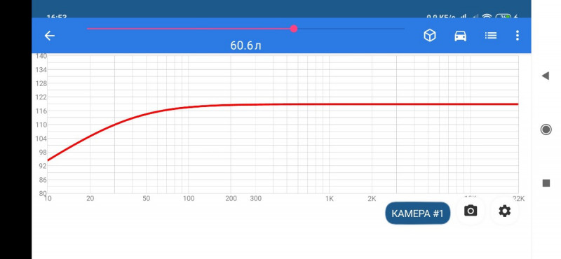

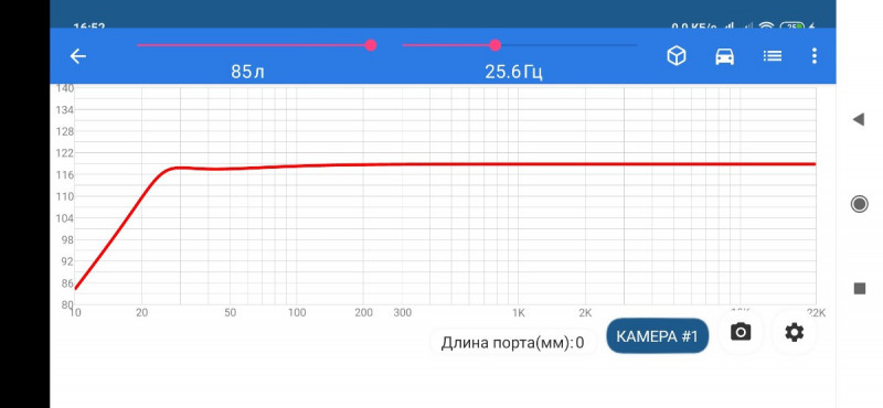

Может и будет нормально звучать в зя, но я бы не сказал что он прям для зя идеально подходит. Да низа типо будут судя по программе, но от 50гц и выше будто провал небольшой. Так что хз..надо пробовать.

А вот ещё вам непонятные графики))

  В 08.09.2023 в 11:49, rr26 сказал:
Показать
А саб нужен вообще выше 50ти?
Если там будет яма на 50 гц то и звучать будет соответствующе, на 50гц звук же не обрубается мгновенно. Или миды предлагаете 60/2 резать?
Изменено пользователем rr26
