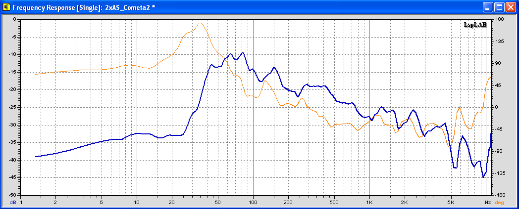

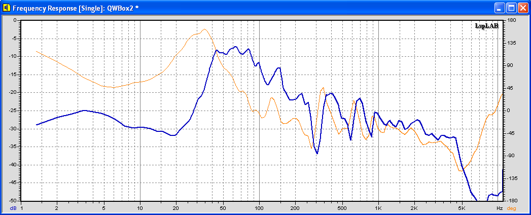

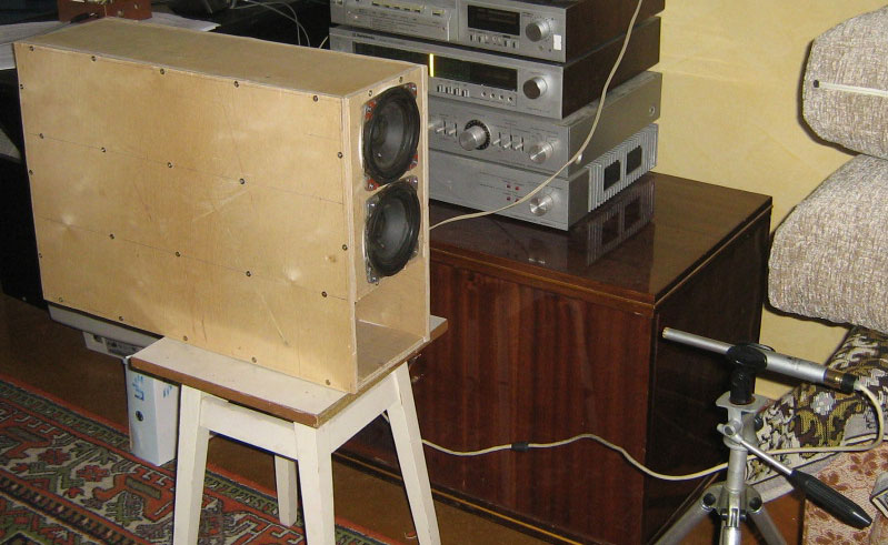

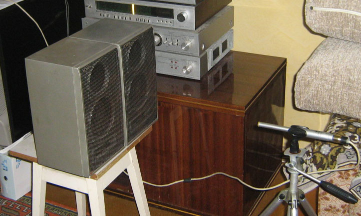

Yauhen Опубликовано 14 февраля, 2013 Ссылка на пост Ссылка на тему Поделиться Опубликовано 14 февраля, 2013 (изменено) Выполнил сравнительные измерения для ФИ и ЧВ на одинаковых динамиках с практически одинаковой частотой настройки: ФИ 50Гц, ЧВ - 49Гц. На графиках применено 1/6-октавное сглаживание. В качестве ЧВ использовался макет второго варианта корпуса Рогожина постоянного сечения без заполнения на двух динамиках 6ГД-6. В качестве ФИ взяты полочники от кассетного магнитофона "Комета". Предварительные результаты: 1. В частотной области работы сабвуфера ЧВ дал уровень выше, примерно на 3 дБ. 2. На частотах ниже 55Гц ЧВ дал преимущество в уровне от 5 до 6 дБ. 3. "Провалы" на АЧХ ЧВ существенно проявляют себя за пределами рабочего диапазона частот сабвуфера. Изменено 14 февраля, 2013 пользователем Yauhen поправил фразу BassPort - как сделать хороший порт Ссылка на комментарий

Yauhen Опубликовано 14 февраля, 2013 Ссылка на пост Ссылка на тему Поделиться Опубликовано 14 февраля, 2013 На графиках видно, что ниже 55 Гц ЧВ работает громче на 5-6 дБ. Обратите внимание на инфраниз, частоты ниже 10 Гц: ЧВ и тут работает лучше. Это значит, что он точнее передает огибающую НЧ сигнала. Субъективно это воспринимается как более четкий бас. _ BassPort - как сделать хороший порт Ссылка на комментарий
Дэн1982 Опубликовано 14 февраля, 2013 Ссылка на пост Ссылка на тему Поделиться Опубликовано 14 февраля, 2013 Yauhen сказал: На графиках видно, что ниже 55 Гц ЧВ работает громче на 5-6 дБ. Обратите внимание на инфраниз, частоты ниже 10 Гц: ЧВ и тут работает лучше. Это значит, что он точнее передает огибающую НЧ сигнала. Субъективно это воспринимается как более четкий бас. _ кстати именно это я наблюдал на слух когда запускал чв на базе одного такого динамика дома. настройка тоже была 50гц. Больше всего поразило то, что динамик уверенно пел вплоть до 35-38гц еще и с неплохой отдачей. В составе родного фи (s30) такого и близко не наблюдалось. + потрясная точность баса. После того как потестил его в машине я неделю его не вынимал из багажника слушая с удовольствием исключительно инструментальный рок. Причем прослушивал на вполне комфортных уровнях громкости не стесняясь крутить ручку и этот малыш полностью справлялся со своей задачей. В течение недели народ со всех окрестностей подъезжал послушать. не верили на слово. В общем как я уже говорил много раз чв превзошел мои ожидания. А ваша программка в течение пары минут делает ту работу на которую я убил 2 дня при проектировании ящика. В общем и вам респект ))))) SOUND FOCUS Ссылка на комментарий

Andreimark46 Опубликовано 17 февраля, 2013 Ссылка на пост Ссылка на тему Поделиться Опубликовано 17 февраля, 2013 Yauhen:hi:очень познавательный опыт, но короб(чв по Рогожину) для 6ГД-6 не совсем подходящий(высокий резонанс(80) и низкая чуйка(84) у динов). Простой ЧВ, без смещения(которое сьело 5дб и сделало ненужный горб выше 120гц) попробуйте... ради эксперимента на этом же коробе. [6ГД-6:scratch_one-s_head: этож Салтыковские колонки года 77, делал еще в школе... ровно играли герц с 80] Рано или поздно, количество, всегда переходит в качество!... Ссылка на комментарий
Yauhen Опубликовано 17 февраля, 2013 Ссылка на пост Ссылка на тему Поделиться Опубликовано 17 февраля, 2013 Это лишь макет для исследований. Всплеск на 150 Гц - третья гармоника. Динамики еще подвигаю, это планировалось изначально. Частоты собственного резонанса по замерам несколько другие: у одного 67,6 Гц, у другого 50,5 Гц. _ BassPort - как сделать хороший порт Ссылка на комментарий
