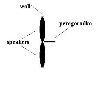

Yuli Sergeivich Опубликовано 26 июня, 2010 Ссылка на пост Ссылка на тему Поделиться Опубликовано 26 июня, 2010 Во, нашел сообщение. Только походу Юлий писал про перегородку МЕЖДУ динами, а не за ним. Вот только если ставить перегородку за дином, то получается что более разгружен нижний дин (как бы обьем нижней камеры больше верхней) и за него нужно ставить перегородку, а нижний дин полностью работоспособен. Если не прав поправте Юлия бы надо, разложил бы по полочкам. просто горизонтальная перегородка между динами вот так..... 2008 DBDrag Street B - 156.6 Certified Ссылка на комментарий
