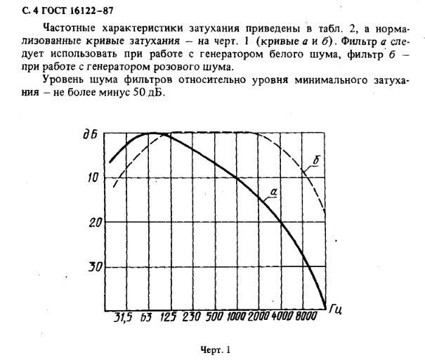

Yauhen Опубликовано 30 ноября, 2015 Ссылка на пост Ссылка на тему Поделиться Опубликовано 30 ноября, 2015 (изменено) Нашел, это ГОСТ Р 53575. Всё правильно, это фильтр для белого шума, чтобы получить из него розовый с необходимыми завалами по краям. То есть, на выходе будет примерно такое: _ Изменено 30 ноября, 2015 пользователем Yauhen BassPort - как сделать хороший порт Ссылка на комментарий

Yauhen Опубликовано 30 ноября, 2015 Ссылка на пост Ссылка на тему Поделиться Опубликовано 30 ноября, 2015 (изменено) EddyFierce, Смотря о какой частоте говорить. Если это частота резонанса, то при подведении номинальной мощности динамик на ней умрёт, однозначно. Потому что на частоте резонанса ток, а следовательно и мощность, минимальна, если с усилителя подается сигнал одного напряжения. Для примера возьмём 40 Вольт синуса. На нагрузке 1 Ом в теории это даст 1600 Вт. Подвижная система НЧ динамика при этом обычно выходит за пределы линейного хода. Однако на частоте резонанса импеданс динамика в несколько раз выше номинального. Скажем, в 5 раз, это вполне реальная величина. Тогда получается, что для подведения 1600 Вт нужно увеличить выходное напряжение усилителя в 2,24 раз (корень из 5). В результате имеем: динамик и так был на пределе хода, а мы вдвое увеличиваем подводимое напряжение, чтобы сохранить мощность неизменной. Результат - отрыв элементов подвеса и перегорание катушки. Что из них сработает первым, вероятно, зависит от свойств конкретного динамика. RAI сказал: Евгений это далеко не так . Что именно не так? Чтобы было более наглядно, приведу страничку из ГОСТ 16122-87. С тех пор по сути ничего радикально не поменялось: _ Изменено 30 ноября, 2015 пользователем Yauhen BassPort - как сделать хороший порт Ссылка на комментарий
Yauhen Опубликовано 30 ноября, 2015 Ссылка на пост Ссылка на тему Поделиться Опубликовано 30 ноября, 2015 EddyFierce, Прав ли я, или неправ, считая, что шум динамик перенесет легче, не имеет особого значения. Но, испытывая динамики с соблюдением стандартов, вы будете иметь железные основания для сравнений и для заявлений, как в первом посте. _ BassPort - как сделать хороший порт Ссылка на комментарий
