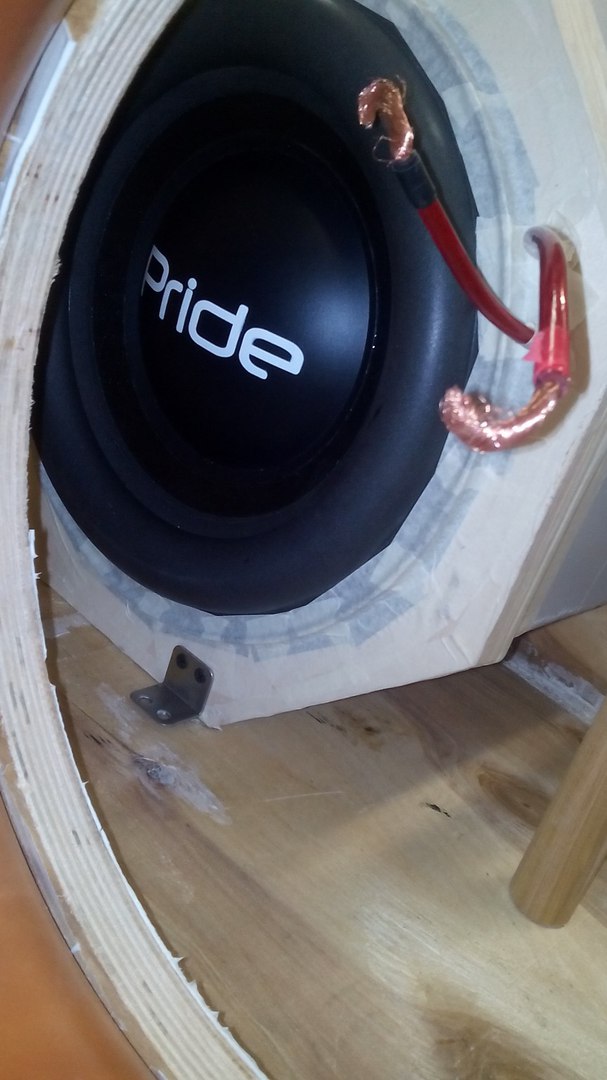

GarajMan Posted February 14, 2016 Copy Post Link Copy Topic Link Share Posted February 14, 2016 ЗЯ из стали. :good: Team DC Audio Link to comment
Nastradamus Posted February 14, 2016 Copy Post Link Copy Topic Link Share Posted February 14, 2016 ЗЯ из стали а распорка из черенка Титанат от БасКлуба Упакуйся по полной - ЗАКАЗАТЬ Link to comment
Федюньчик Posted February 14, 2016 Copy Post Link Copy Topic Link Share Posted February 14, 2016 А что, зя встроенный в фи камеру громче давит, чем классический бп4? BW Quasar Taramp's T14.2 kW 5xBW12 2xGZNW 6.5 Link to comment
Ильдар Posted February 14, 2016 Author Copy Post Link Copy Topic Link Share Posted February 14, 2016 А что, зя встроенный в фи камеру громче давит, чем классический бп4? После того как сделал восьмигранный ЗЯ он принёс 0,5дБ по сравнению с динамиком в перегородке, потом поиграл с положением ЗЯ всамом ящике и прилетело ещё 0,2дБ. Итого 0,7 дБ.:hi: 2016 Db Drag Чемпион России Stock 500:peel: Link to comment
Nastradamus Posted February 14, 2016 Copy Post Link Copy Topic Link Share Posted February 14, 2016 принёс 0' date='5дБ[/quote'] прилетело ещё 0' date='2дБ[/quote'] вот и думай как это объяснить на физическом уровне :scratch_one-s_head: может дело не в железе, а просто за динамиком получилось меньше объема, а перед динамиком соответственно больше, по сравнению с вариантом простой перегородки. Титанат от БасКлуба Упакуйся по полной - ЗАКАЗАТЬ Link to comment
