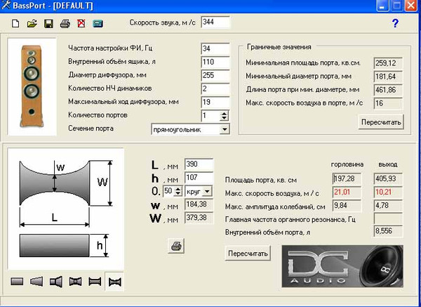

Xoma Опубликовано 26 мая, 2011 Ссылка на пост Ссылка на тему Поделиться Опубликовано 26 мая, 2011 (изменено) решил попробовать сделать экспо порт для RE SXX 15" расчитываютакой коробок. форма вот такая общий объём 97 литров, объём вытесняемый портом 8.45 литра. дин 4 литра. итого примерно 80 литров чистого объёма. вот такой расчёт порта дал басспорт . Приемлимы ли такие скорости воздуха в порту? Может кто-нибудь что посоветует по этому поводу...:hi: Изменено 27 мая, 2011 пользователем Xoma Ссылка на комментарий
gas23 Опубликовано 26 мая, 2011 Ссылка на пост Ссылка на тему Поделиться Опубликовано 26 мая, 2011 на входен великовата всё таки)а на выходе самое оно)) [sIGPIC][/sIGPIC] Ссылка на комментарий
