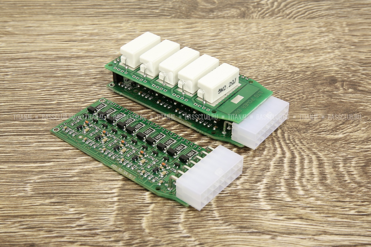

Nastradamus Опубликовано 24 октября, 2018 Ссылка на пост Ссылка на тему Поделиться Опубликовано 24 октября, 2018 Если речь идет именно про это: Просто порой пользователи даже не в курсе, какой у них балансир, поэтому приходится идентифицировать по фото )) У пассивного балансира основной рабочий элемент - это резистор, который должен греться. Это его нормальное состояние. Чем лучше ровнее банки в секции, тем меньше греются резисторы. :hi: Титанат от БасКлуба Упакуйся по полной - ЗАКАЗАТЬ Ссылка на комментарий
mer1k Опубликовано 24 октября, 2018 Ссылка на пост Ссылка на тему Поделиться Опубликовано 24 октября, 2018 Ого в каком виде уже с усилителем балансир) А кто скажет, может пропустил уже... На 240а, хватит усиленного такого балансира? Ссылка на комментарий
Nastradamus Опубликовано 24 октября, 2018 Ссылка на пост Ссылка на тему Поделиться Опубликовано 24 октября, 2018 @mer1k, я советую примерно так: до 80ач - стандартный балансир 80-240ач - усиленный вариант на керамике от 240ач - про версия, на металлических резисторах Титанат от БасКлуба Упакуйся по полной - ЗАКАЗАТЬ Ссылка на комментарий
