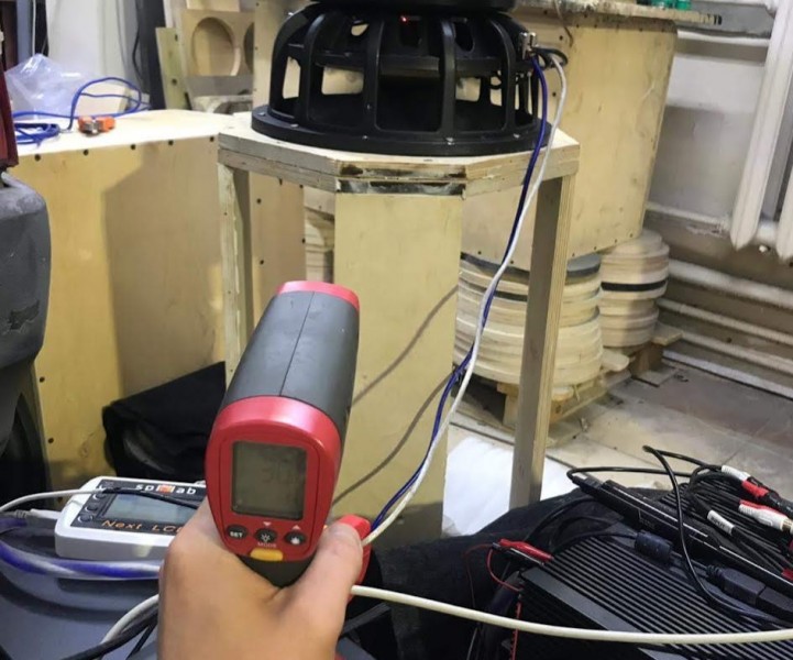

Shadow Опубликовано 20 марта, 2019 Ссылка на пост Ссылка на тему Поделиться Опубликовано 20 марта, 2019 26 минут назад, SOUND_RAI сказал: Ставьте в экран . Еще раз - мы упираемся не в температуру, она совсем далека от критической, а в предел по ходу. Теплоотвод совсем иной. 26 минут назад, SOUND_RAI сказал: Шум 30-60 Гц . То же самое. 26 минут назад, SOUND_RAI сказал: Исходя из Zмин . Смешные значения мощности. Совсем не соотносятся с теми, которые заявляют производители проф.акустики, измеряющие в соответствии с AES. 26 минут назад, SOUND_RAI сказал: Отношение Uмакс к Uсред. равно 2 . Оно по факту не равно 2. Оно скачет в больших пределах от куска к куску. Меня такая "точность" не устраивает. Вот пример точного анализа сгенерированного шума с пик-фактором 6, и это 60 минут: Upeak тут прилетает на прибор минут через 5-7, а то и больше. Может, конечно, разрешение вольтметра хреновое, но проверили уже несколько совсем не дешевых - одно и то же. 26 минут назад, SOUND_RAI сказал: И будет похоже на правду . Да может и будет на нее похоже в соответствии со стандартом, только кому нужна правда, настолько далекая от реальности. Ладно б речь была об сч\вч, или о проф.сабе, установленном в ящик и в нем же исследуемом, но тут такое не катит... DDAudio, SoundQubed, NTA Ссылка на комментарий
SOUND_RAI Опубликовано 20 марта, 2019 Ссылка на пост Ссылка на тему Поделиться Опубликовано 20 марта, 2019 1 минуту назад, Shadow сказал: Да может и будет на нее похоже в соответствии со стандартом, только кому нужна правда, настолько далекая от реальности. Ладно б речь была об сч\вч, или о проф.сабе, установленном в ящик и в нем же исследуемом, но тут такое не катит... Не мудрите , времени и так прошло очень много . Экран или ЗЯ равный макс Vаs .И тд и тп 30-60 Гц фильтр порядка четвёртого . Напряжение рассчитываем исходя из Zмин .Это как раз поставит всех более менее в равные условия . Ссылка на комментарий

Shadow Опубликовано 22 марта, 2019 Ссылка на пост Ссылка на тему Поделиться Опубликовано 22 марта, 2019 Часть 4. RMS. Самая длинная часть-исследование, и самая бессмысленная... У каждого из вас дома есть чайники и утюги, и у каждого из вас они работают на тоненьких проводах сечением 1-2кв.мм. Как оно не греется и не горит? Все потому, что проводник греет сила тока, а не напряжение. А т.к. в розетке напряжение высокое, то и сила тока для получения 2-3кВт минимальна - до 10-15А. В случае с динамиками все гораздо сложнее: от динамика к динамику мы видим разное взаимодействие магнита с катушкой, но что важнее, видим совсем разную подвеску, а что еще важнее - оформление(корпус, салон), которое в тесте не видим вообще, тк оно у всех разное. Есть и другие факторы. Многие сравнивают RMS синусом на одинаковой частоте. И мы это тоже, конечно, делали. Убедились, для сравнения этот подход не работает совсем, вообще никак. Все, что делается на ютюбе - или добросовестное заблуждение, или совсем не добросовестный пиар, когда для одного динамика частота является куда более выгодной. Так, одинаковая мощность 1кВт, подведенная рядом с Fs, переносится сравнительно легко, т.к. там рост импеданса максимален. Такая же мощность на частоте Zmin - убивает катушку в секунды. Измерив импедансные кривые для каждого динамика, прекрасно видим, что в диапазоне до 80Гц такой одной частоты попросту нет. Ну а на частотах выше совсем нет хода, что без работающей система теплоотвода делает сравнение полностью бесполезным. Сперва мы убедились в справедливости всех этих доводов на одном динамике, а затем попытались сравнить и убедились, что выходит совершенно неадекватная ситуация: подбирая нужный синус, с легкостью расставляем экспонаты на подиум в нужном порядке. Потрачено. Стандартные измерения RMS предполагают использование шума - набора случайных частот случайной амплитуды. Розовый шум - где каждая следующая частота чуть слабее предыдущей, а заданный пик-фактор шума есть отношение RMS шума к пику - 4:1 или 6:1 (в зависимости от стандарта). Получилось натестить только одно - на 400Вт, подведенных вне оформления, все динамики гарантированно выходят на предел по ходу. Динамик, созданный и настроенный для работы в корпусе и салоне, вытягивать больше и не должен. В стандарте AES на этот счет прямо сказано: динамик должен быть помещен в рекомендованные производителем условия работы и исследован в рекомендованном производителем диапазоне частот. Таких рекомендаций нет, как нет и ни одного оформления, которое стало бы равным для каждого из них. Очередная серия попыток мимо - работает только для измерений в конечном оформлении или на частотах много выше Fs. Мы ж упорные в поисках ответов, продолжили. Еще раз(т.к. с этого и начали), по совету RAI "не мудрить", включаем cтандартный розовый шум с пик-фактором 6:1 и пытаемся вычислить мощность нехитрыми стандартными методами. Для одного динамика пик напряжения фиксируется через 5-7 минут, для другого - через 10-15 минут, для третьего - через 30 минут... При этом, величина пика носит совершенно случайный характер(в этом вся суть шума, пик не прилетает специально рядом с Fs или куда-то еще), иными словами, гуляет в пределах +-3дБ. Таким способом для сабвуфера мощность не только невозможно установить равную, но ее и совершенно неправильно сравнивать. Еще один провал и еще куча потерянного времени. На этом уже точка. Итак, сравнивать и измерять мы пробовали, самыми различными способами, но пока не можем даже приблизиться к цели. Считаем, заявки RMS от производителей вообще не являются сколько-нибудь сопоставимыми значениями - это просто рекомендации по подбору усилителя и никак не более того. Понимая это, вы так же должны понять и другое - рекомендация использовать 5000Вт-ный усилитель для динамика на 1.5" катушке тоже есть, и она не просто существует, а является ровно такой же справедливой, как и рекомендация использовать 100Вт-ный усилитель для огромной 4" катушки! Проще говоря, сравнивать рекомендации, означает сравнивать огурец с помидором. Это же самое означает сравнение одного и того же динамика в разных системах (к слову о том, почему у одного держит, а у другого этот же саб греется). Ну и, в конце-концов, вся эта "мощность" совсем теряет всякий смысл даже в виде рекомендации, тк не учитывает реальный музыкальный сигнал - от того, какую музыку слушаете, катушка будет греться больше или меньше в огромных пределах. И, тем не менее, все вы ждете кульминации, сравнения. 1) Мощность сабвуфера в автозвуке возможно определить исключительно при соблюдении следующих условий: для сабвуфера, установленного в конкретном автомобиле в конкретный корпус, обрезанного конкретными фильтрами и тд и тп. Все прочие сравнения, которые вы где-либо видели или еще увидите - недостоверны, не объективны. 2) Глядя на мириады цифр, полученных за две недели, проведенных в попытках исследовать RMS, пользуясь здравой логикой и опытом, тыкая пальцем в небо, рискнем предположить следующее. Pride T - единственный в тесте динамик с алюминиевой катушкой, ему достается первое место с отрывом порядка 15-30%. DD9512i, HDC3.112 - оба в исполнении с медными катушками меньшей высоты намотки, они занимают 2 и 3 места соответственно с разрывом менее 10%. DD712d - хоть он и не уступает 2 и 3 местам, но ему все равно достается 4-е, тк для него не предусмотрено исполнения с алюминиевой катушкой - пусть страдает)). Разрыв между динамиками увеличится, если высокая греющая мощность подведена на период менее 5 минут. Разрыв уменьшится, если высокая греющая мощность подводится длительный период времени. Ну и в заключение немного цифр из одного из многочисленных бесполезных тестов (розовый шум(pf6), срез 25-70Гц). DD712d: P=459Вт, T20мин=74С HDC3.112: P=386Вт, T20мин=67С DD9512i: P=326Вт, T20мин=63С Pride T: P=378Вт, T20мин=52С DDAudio, SoundQubed, NTA Ссылка на комментарий
