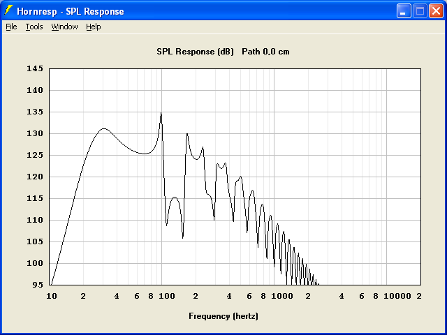

Yauhen Опубликовано 20 ноября, 2013 Ссылка на пост Ссылка на тему Поделиться Опубликовано 20 ноября, 2013 Играть, в смысле, издавать звуки, будет в любом оформлении. Но ты сказал, что ЧВ заставит этот динамик играть ДОСТОЙНО. Давай обратимся к расчетам. Вот две АЧХ этого динамика в ЧВ. В обоих случаях частота настройки 35 Гц, динамик смещен на 1/3 от закрытого конца. Первая АЧХ - прямой ЧВ, площадь канала 760 кв.см Вторая АЧХ - сужающийся ЧВ, площадь уменьшается от 1500 до 510 кв.см. Как видим, о достойной игре здесь нет и речи. Мало того, эти АЧХ не учитывают передаточную функцию салона. Если наложить ее, горб в районе 30 Гц вырастет еще примерно на 12 дБ. Это тихий ужас, а не достойная игра. Уж не говорю о ГВЗ, превышающей 30 мс в области 30-40 Гц. _ BassPort - как сделать хороший порт Ссылка на комментарий
jaguar555 Опубликовано 20 ноября, 2013 Ссылка на пост Ссылка на тему Поделиться Опубликовано 20 ноября, 2013 Yauhen, во во, ты за меня ответил, будет валить еще как, но о достойной игре нет и речи, пральна, прост ты наверно меня непонял, под словом достойно я имел ввиду будет валить харашо все чотко:yes: DD 508b in Rear-Loading Horn::hair:: Ссылка на комментарий
