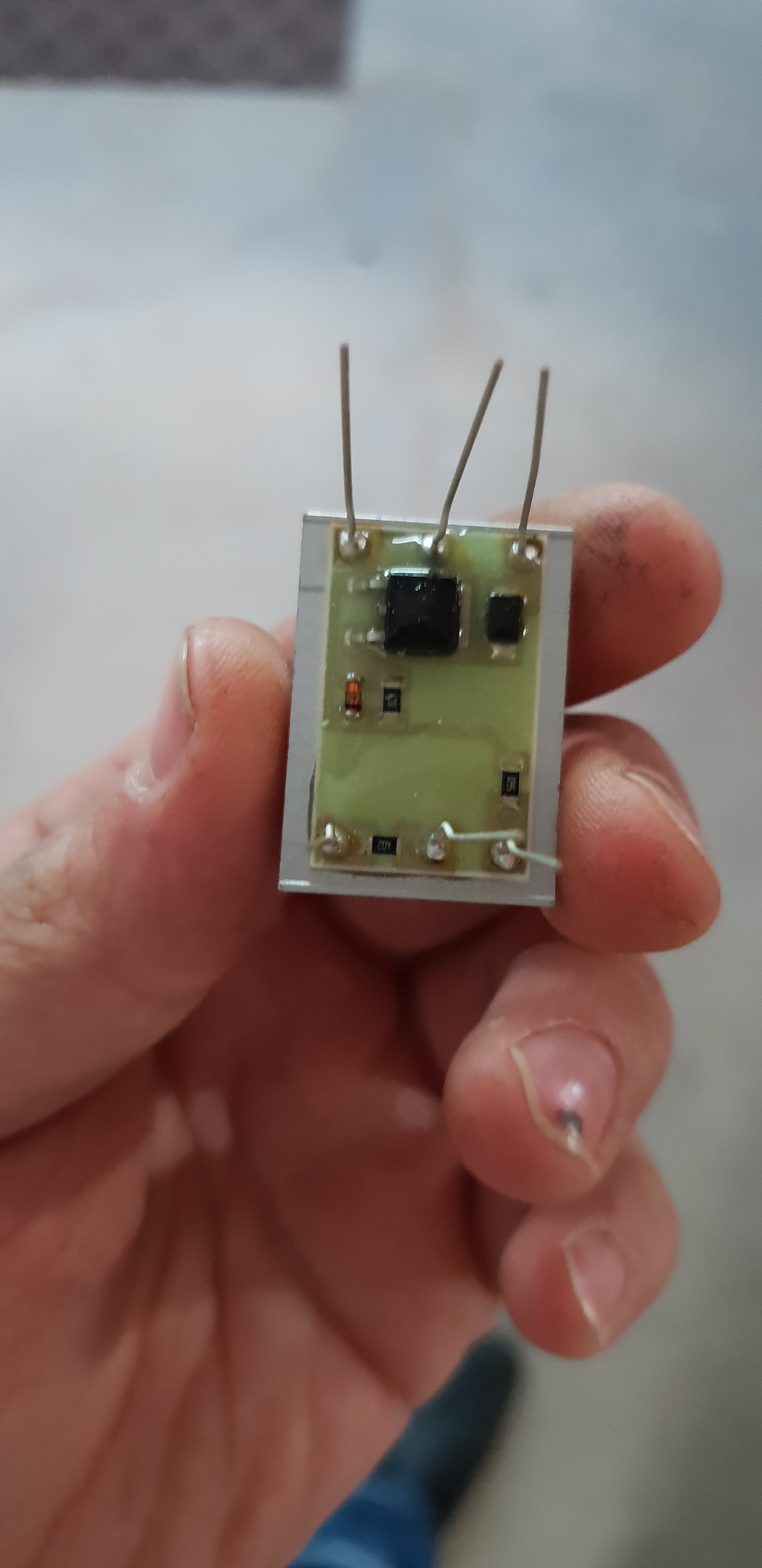

Виктор0101 Posted June 21, 2018 Copy Post Link Copy Topic Link Share Posted June 21, 2018 @Виктор0101, добавлю свои 5 копеек, а как понизить повысить вольтаж на генераторе (РР ) у которого нет контакта S ? на примере того же боша или валео? У любого регулятора есть контакт S. Если он не выведен на разъём это не значит что его нет. Вот простой пример Вот эта "вилочка" и есть данный контакт, да потребуется вскрытие но сделать можно. ::new_russian:: Link to comment
