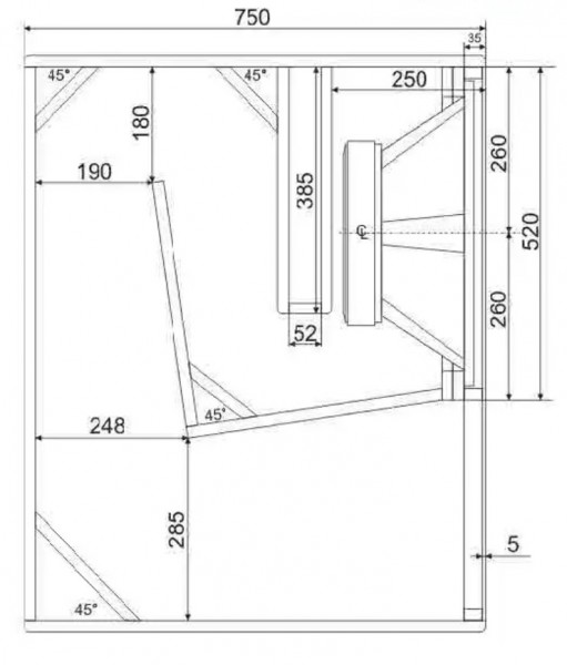

jaguar555 Posted November 12, 2013 Copy Post Link Copy Topic Link Share Posted November 12, 2013 и так, будет переделан в обычный рупор, вопрос, как так установить дины чтоб красиво и чтоб работали согласованно как на одной плоскости? чтоб не бились поразному??? как это сделать??? вопрос ко всем! дальше когда переделаю обратно воткну собовые дины 6.5 калибра, о они низы должны взять фс низкая, легкая подвига, добротность оочень низкая, ход больше гдето 2 см, мож поболее. DD 508b in Rear-Loading Horn::hair:: Link to comment

manul Posted November 12, 2013 Author Copy Post Link Copy Topic Link Share Posted November 12, 2013 Оставь один дин в рупоре Для быстрой связи - vk.com/by_manul Link to comment
jaguar555 Posted November 12, 2013 Copy Post Link Copy Topic Link Share Posted November 12, 2013 manul, думаеш один лучше будет??? как раз только что один выкрутил динамик тот что сабовый низкодобротный 6.5 калибр, думаю дай один сначало воткну попробую. DD 508b in Rear-Loading Horn::hair:: Link to comment
manul Posted November 12, 2013 Author Copy Post Link Copy Topic Link Share Posted November 12, 2013 jaguar555, тебя сильно напрягает, что дины немного по разному нагружены? Для быстрой связи - vk.com/by_manul Link to comment
jaguar555 Posted November 12, 2013 Copy Post Link Copy Topic Link Share Posted November 12, 2013 (edited) manul, ну да, я сразу догадывался, но думал прокатит но не прокатило, играют расогласованно, то один сильнее бьется то другой, в зависимости от частоты баса. ну так то напригает конечно, поэтому воткну один послушать как оно, спецыально тот же гдн сначало воткну, потом только сабовый. еще ответь, чем ближе к началу рупора тем сильнее тормазит дин, тоесть меньше бьется, отсюда вопрос, в какое его место поставить? ближе к раскрыву будет сильнее биться, ближе к началу меньше будет биться, в чом будут отличия в звуке??? куда лучше ставить? Edited November 12, 2013 by jaguar555 DD 508b in Rear-Loading Horn::hair:: Link to comment
manul Posted November 12, 2013 Author Copy Post Link Copy Topic Link Share Posted November 12, 2013 В начало конечно Для быстрой связи - vk.com/by_manul Link to comment

jaguar555 Posted November 13, 2013 Copy Post Link Copy Topic Link Share Posted November 13, 2013 manul, а если еделать прямую область куда смотрят дины??? вот так вот: выделеную область прямую, а потом уже раскрыв, будут ли дины поразному нагруженны????????? вообще так сделаю если даже один ставить буду, так нагруска на диф будет равномерная. ну как будут ли они согласованно играть? DD 508b in Rear-Loading Horn::hair:: Link to comment
Н.кос Posted November 13, 2013 Copy Post Link Copy Topic Link Share Posted November 13, 2013 ягуар лучше оставь один,или перещитай чтобы оба были в начале волновода на одном уровне! Sound Stars team-Ви Чемп Раша URAL-настегает конкурентов!!! Link to comment
jaguar555 Posted November 13, 2013 Copy Post Link Copy Topic Link Share Posted November 13, 2013 обновление. рупор переделан: результат, стало тише на 5% в отличии от 2х гднов, стало более довильный басс на 13%, ветра из порта стало больше, звук более грубый тяжолый, будто в зя играет, дин сильно нагружен, дифузор еле бьется, ну а главное?? ну да епта появились незы, гдето до 29 спускается, со спадами, но уже чувствуется одежда начила трестись, отдачи больше. DD 508b in Rear-Loading Horn::hair:: Link to comment
jaguar555 Posted November 14, 2013 Copy Post Link Copy Topic Link Share Posted November 14, 2013 эксперементы продолжаются, всё гуглю и гуглю рупора, и ооочень часто натыкаюсь на тот рупор с зя камерой, ну и всетаки зачесалось, для начала, дин в рупоре, к нему приставил фи камеру, кпд упало на 30%, дальше зя камера: и самое интересное, как я и писал выше про зя камеру, там где горбы будет тише валиь с нею, там где провалы будет сильне валить, самое гллавное тише не стало, басс стал приятнее, музыкальнее, менее давильный, очень ровный, ачх выровнилась, боле глубокий басс, одним словом выросла музыкальность на 30% а главное низов и ветра из борта больше на 9%, возможно зя камера немного великовата для дина, но это все попровимо, а самое главное, примерно в 6 раз мощьнее чем родной фи корпус этого дина, кпд выше на 40% в плане музыкальности и ровности, так как включил песню ай лов басс, ну та с супер низами фи ее вообще почти не поет, рупор запел, конечно не так что как в спл но по сравнению с фи на 113% мощьнее она играет, именно эта песня. для себя вынес, с зя камерой лучше, дальше будет опять всетаки переделываться в нагруженный, с замерами родного фи корпуса, на его основах сделаю нагруженную камеру. DD 508b in Rear-Loading Horn::hair:: Link to comment
Bezishodnost Posted November 14, 2013 Copy Post Link Copy Topic Link Share Posted November 14, 2013 эксперементы продолжаются, всё гуглю и гуглю рупора, и ооочень часто натыкаюсь на тот рупор с зя камерой, ну и всетаки зачесалось, для начала, дин в рупоре, к нему приставил фи камеру, кпд упало на 30%, дальше зя камера: и самое интересное, как я и писал выше про зя камеру, там где горбы будет тише валиь с нею, там где провалы будет сильне валить, самое гллавное тише не стало, басс стал приятнее, музыкальнее, менее давильный, очень ровный, ачх выровнилась, боле глубокий басс, одним словом выросла музыкальность на 30% а главное низов и ветра из борта больше на 9%, возможно зя камера немного великовата для дина, но это все попровимо, а самое главное, примерно в 6 раз мощьнее чем родной фи корпус этого дина, кпд выше на 40% в плане музыкальности и ровности, так как включил песню ай лов басс, ну та с супер низами фи ее вообще почти не поет, рупор запел, конечно не так что как в спл но по сравнению с фи на 113% мощьнее она играет, именно эта песня. для себя вынес, с зя камерой лучше, дальше будет опять всетаки переделываться в нагруженный, с замерами родного фи корпуса, на его основах сделаю нагруженную камеру. Откуда такие цифры?? 5% 13% 113%??? :wacko2: :peel: Link to comment
