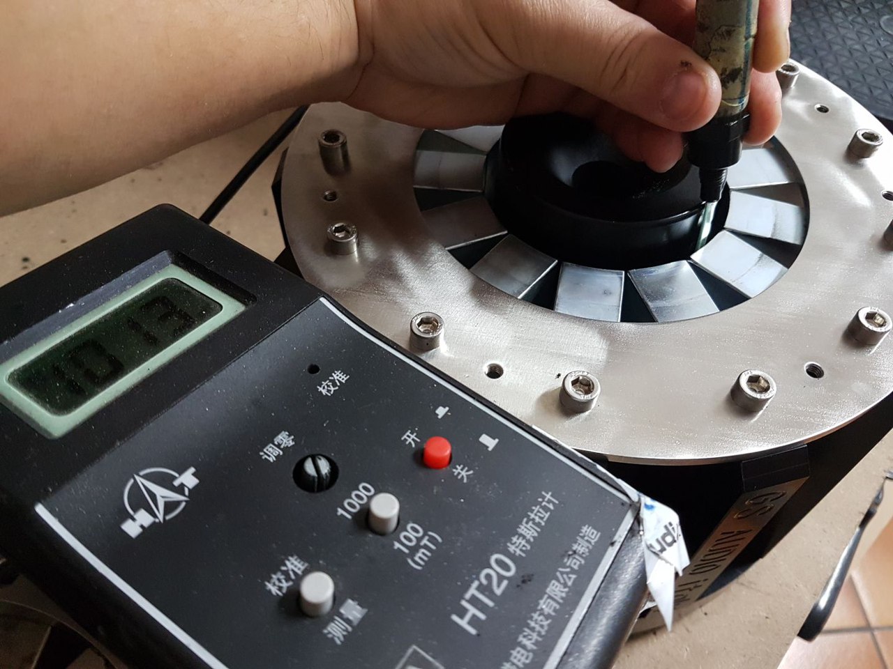

InfiniuM Posted September 5, 2017 Copy Post Link Copy Topic Link Share Posted September 5, 2017 маловата индукция ) в сабах BassWarrior индукция выше ;) Link to comment

BLACK BASS Posted September 5, 2017 Copy Post Link Copy Topic Link Share Posted September 5, 2017 Оффтоп маловата индукция ) в сабах BassWarrior индукция выше ;) Индукция UFO 418 st.2 Басс начинается от 160ти ниже 30ти Link to comment
Jazziman Posted September 5, 2017 Copy Post Link Copy Topic Link Share Posted September 5, 2017 маловата индукция ) в сабах BassWarrior индукция выше ;) А если умножить на площадь зазора? Link to comment
InfiniuM Posted September 5, 2017 Copy Post Link Copy Topic Link Share Posted September 5, 2017 А если умножить на площадь зазора? знаю, зависимость есть. тут нужны более точные цифры :hi: Link to comment
